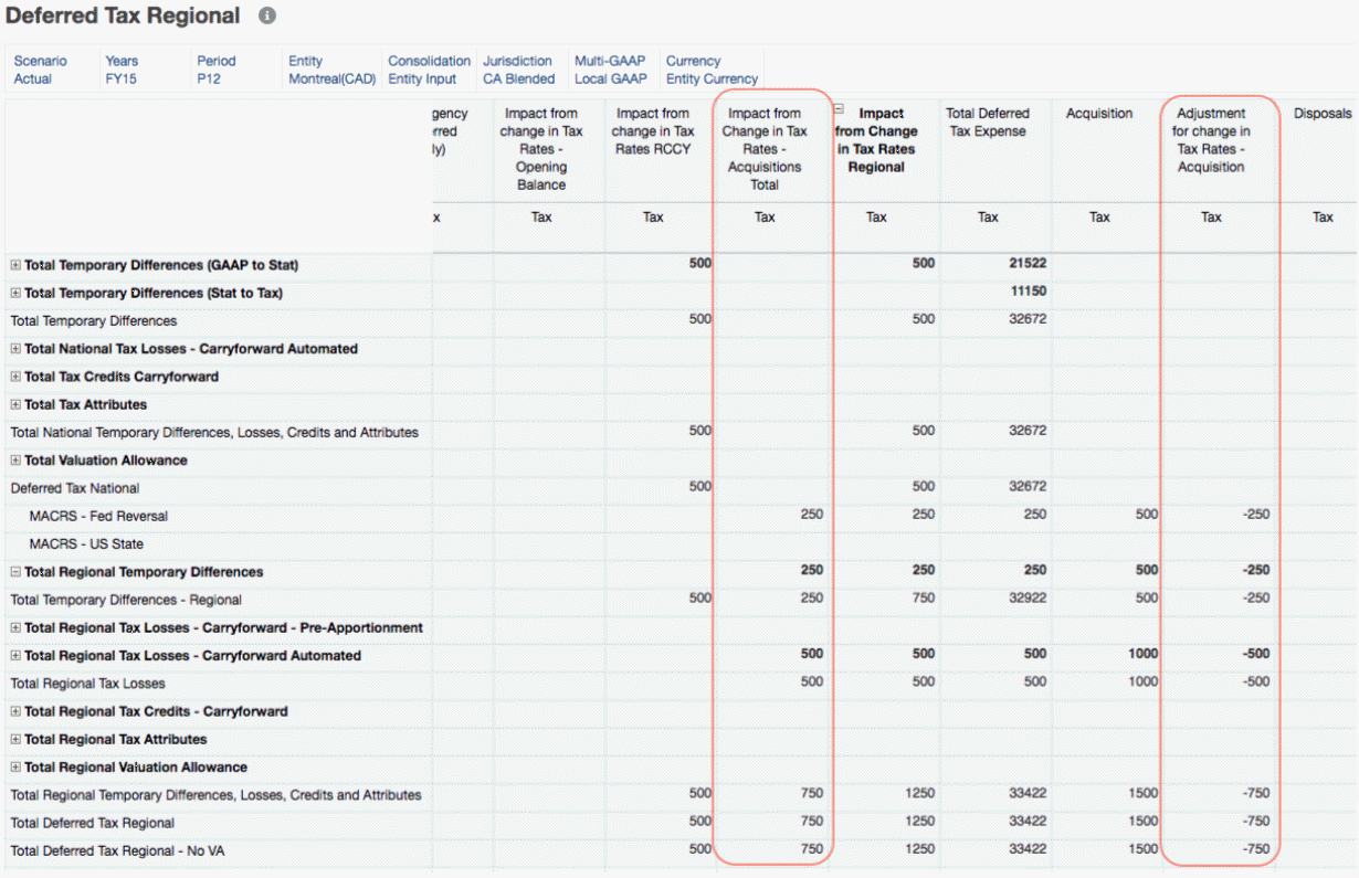

Para acceder al formulario Impuesto diferido regional:
  1. En la página de inicio, haga clic en Provisión de impuestos regionales y, a continuación, en Paquete regional.
  2. Seleccione el separador Impuesto regional diferido.
  3. Amplíe los encabezados de columna Icono Expandir para ver todas las categorías.
Pantalla_Impuesto_diferido_regional
El formulario de impuesto diferido regional contiene los siguientes encabezados en todas las columnas:
