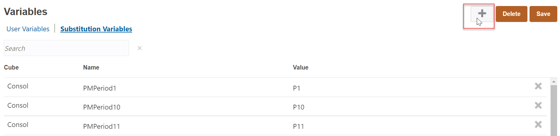

  1. Vaya a la página de inicio.
  2. Seleccione Variables en Herramientas.
  3. Cambie a las variables de sustitución y haga clic en Agregar (icono +).
    Select_Substitution_Variable
  4. Introduzca la siguiente información para agregar la variable (consulte Creación de variables de sustitución en Administración de Tax Reporting):
  • Cubo: consolidación
  • Nombre de variable: FxOverrideByConsolidationDimensionMembers
  • Valor: True
