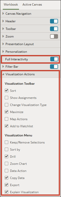

Työkirjan visualisointitoimintojen määritys esitystilassa
Kun suunnittelet esityksen kulkua, voit määrittää, mitkä visualisointitoiminnot ovat käyttäjien käytettävissä työkirjassa. Voit esimerkiksi määrittää, että työkirjassa on käytettävissä visualisoinnin työkalurivin ominaisuuksia, kuten lajittelu, suurennus tai seurantaluetteloon lisääminen, sekä visualisointivalikon ominaisuuksia, kuten siirtyminen, vienti tiedostoon, sähköpostiviestiin tai tulostukseen tai tietojen kopiointi.
Työkirja-välilehdessä määrittämäsi visualisoinnin ominaisuudet kopioituvat aktiivisen pohjan visualisointitoimintojen ominaisuuksiin. Voit ohittaa Työkirja-välilehdessä määritetyt visualisoinnin ominaisuudet yksittäisissä pohjissa. Katso kohta Pohjan visualisoinnin työkalurivin asetusten valinta esitystilassa.
Kaikki visualisoinnin toiminnot näytetään harmaana, kun Täysi vuorovaikutteisuus -asetuksen arvona on Ei käytössä. Katso kohta Kaikkien työkirjan ja pohjan toimintojen ottaminen käyttöön tai poistaminen käytöstä esitystilassa.
  1. Siirrä kotisivulla hiiren osoitin työkirjan kohdalle, valitse Toiminnot ja Avaa.
  2. Valitse Esitys.
  3. Valitse Esitys-sivulta Työkirja-välilehti.
  4. Poista Visualisointitoiminnot-osiossa niiden toimintojen valinta, joita et tahdo käyttäjien tekevän, tai valitse toiminnot, joita tahdot käyttäjien tekevän.
  5. Valitse Tallenna.
Kun suunnittelet esityksen kulkua, kaikki suodatinpalkin toiminnot ja visualisointitoiminnot näytetään oletusarvoisesti. Voit poistaa käytöstä yksittäisiä toimintoja tai ottaa niitä käyttöön. Täysi vuorovaikutteisuus -valinnalla voit poistaa käytöstä tai ottaa käyttöön kaikki työkirjan pohjien toiminnot.
Suodatustoimintoja ovat esimerkiksi suodattimien lisäys ja poisto sekä suodatinarvojen muuttaminen. Visualisointitoimintoja ovat esimerkiksi siirtyminen, vienti ja lajittelu perusteen mukaan.
Voit poistaa käytöstä kaikki suodatus- ja visualisointitoiminnot, jotka ovat käyttäjän käytettävissä pohjissa, asettamalla Täysi vuorovaikutteisuus -kentän arvoksi Ei käytössä.
Jos asetat Täysi vuorovaikutteisuus -kentän arvoksi Käytössä, voit määrittää erillisiä suodatus- ja visualisointitoimintoja eli sen, miten käyttäjä voi käyttää työkirjaa ja pohjia.
  2. Valitse Esitys.
  4. Siirry Vuorovaikutteisuus-kohdassa Täysi vuorovaikutteisuus -kenttään.
    • Valitse Ei käytössä, jos haluat poistaa käytöstä kaikki suodatus- ja visualisointitoiminnot kaikissa pohjissa.
    • Valitse Käytössä, jos haluat ottaa käyttöön kaikki suodatus- ja visualisointitoiminnot kaikissa pohjissa.
  4. Poista Räätälöinti -osassa käyttäjän suodatinvalinnat, joita et halua käyttää tai valitse käyttäjän suodatinvalinnat, joita haluat käyttää, kun käyttäjä avaa työkirjan uudelleen.
