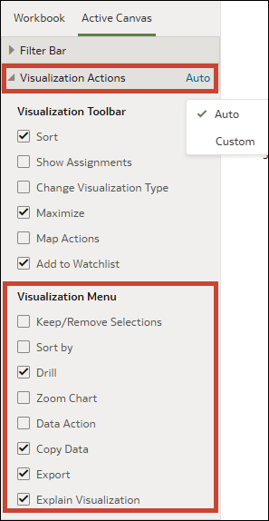

Pohjan visualisoinnin valikkovaihtoehtojen määrittäminen esitystilassa
Kun suunnittelet esityksen kulkua, sen pohjiin sovelletaan Työkirja-välilehdessä määrittämiäsi visualisoinnin valikkovaihtoehtoja. Aktiivinen pohja -välilehdessä voit määrittää käyttäjälle tarjottavat visualisoinnin valikkovaihtoehdot, kuten siirtymisen tai viennin.
Kaikki Esitys-tilassa tekemäsi visualisointiasetusten muutokset tallennetaan esityksen kulun pohjaan, ei Visualisoi-tilan pohjaan.
Kaikki visualisointitoiminnot näytetään harmaana, kun Työkirja-välilehden Täysi vuorovaikutteisuus -asetuksen arvona on Ei käytössä. Katso kohta Kaikkien työkirjan ja pohjan toimintojen ottaminen käyttöön tai poistaminen käytöstä esitystilassa.
  1. Siirrä kotisivulla hiiren osoitin työkirjan kohdalle, valitse Toiminnot ja Avaa.
  2. Valitse Esitys.
  3. Jos esityksen kulkuun sisältyy useampia pohjia, siirry Esitys-sivun alaosaan ja napsauta pohjaa, jonka osalta haluat muuttaa käyttäjän toimintoja.
  4. Valitse Esitys-sivulla Aktiivinen pohja -välilehti.
  5. Selaa Visualisointivalikko-osioon ja valitse piilotettavat toiminnot, joiden et tahdo olevan käyttäjien käytettävissä visualisoinnin valikossa, tai lisättävät toiminnot, joiden tahdot olevan käyttäjien käytettävissä visualisoinnin valikossa.
  6. Valinnainen: Jos haluat palauttaa oletusarvoiset visualisointitoiminnot, jotka olet määrittänyt Työkirja-välilehdessä, valitse Mukautettu ja valitse sitten Automaattinen.
  7. Valitse Tallenna.
