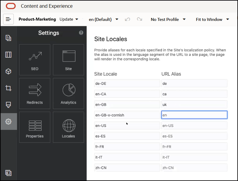

Avaa sivusto muokattavaksi.
Valitse
sivupalkista ja valitse sitten Alueet.
Sivustossasi käytettyjen alueiden lista tulee näkyviin vastaavien URL-osoitteiden aliaskenttien viereen.
Syötä alias sen sivuston alueen viereen, jolle haluat käyttää aliasta. Valitse Sulje ja sitten Tallenna.
Voit esikatsella aliaksen, jota käytetään URL-osoitteessa ajon aikana, valitsemalla ![]()
Kun julkaiset päivityksen, muutokset julkaistaan ja otetaan käyttöön.
