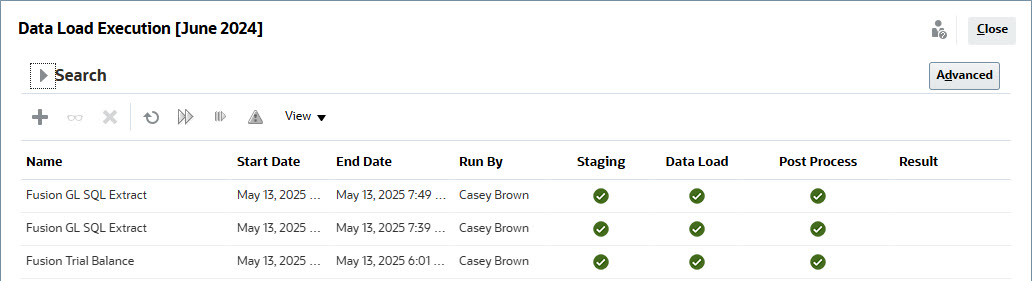

    La boîte de dialogue Exécution du chargement de données contient l'historique des chargements de données, avec notamment les informations suivantes : date de début, date de fin, exécutant, statut, résultat et mode sélectionné dans la définition de chargement de données. Le rapport sur les statuts indique les sous-processus et leur statut.
    Boîte de dialogue Exécution du chargement de données
    • Préparation : le processus de préparation extrait les soldes du système source, affecte l'ID de profil et le type de solde, et stocke les soldes dans une table de préparation temporaire. Dans la table de préparation, il existe une relation 1 à 1 avec les soldes du système source (aucun récapitulatif n'a été effectué). La table de préparation est actualisée à chaque chargement de données ; les soldes des chargements précédents ne sont pas conservés.
    • Chargement des données : le processus de chargement récapitule les soldes par profil, type de solde, catégorie de devise et code de devise, puis charge les soldes dans Account Reconciliation. Ces soldes sont stockés de façon permanente mais sont mis à jour si des soldes différents sont importés ultérieurement.

  3. Sélectionnez un chargement de données existant à exécuter, puis cliquez sur Exécuter.
    Lorsque vous sélectionnez Convertir les soldes vers des catégories de devise plus élevées, la conversion de devise échoue si les taux de change requis ne sont pas définis dans le système. Cliquez sur le lien Taux de change manquants dans la colonne Résultat pour afficher les détails relatifs aux taux manquants. Après avoir chargé ou créé les taux de change requis, cliquez sur Reprendre pour terminer le chargement de données.
Si un job d'exécution de chargement de données est bloqué car des processus de chargement de données ne sont pas en cours d'exécution, vous pouvez définir manuellement le statut de ce job sur Erreur. Sélectionnez le job, puis choisissez Forcer la fermeture dans la barre d'outils. Pendant la phase de préparation de l'exécution de chargement de données, si des intégrations sont en cours d'exécution dans l'intégration des données, un message d'erreur vous demandant de réinitialiser le processus dans l'intégration de données apparaît. Si la phase de préparation est terminée, la phase de chargement de données ou la phase de post-traitement (selon la phase en cours) est définie sur le statut Erreur.
