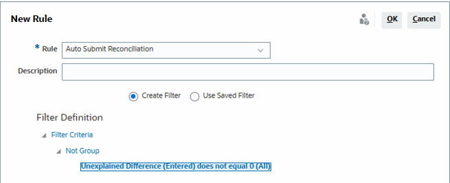

Afin de définir une règle de profil qui ne soumet un rapprochement automatiquement que si la différence inexpliquée pour toutes les devises est égale à zéro, procédez comme suit :
  1. Dans l'onglet Règles du profil, cliquez sur Ajouter pour créer une règle.
  2. Sous Règle, sélectionnez Soumettre automatiquement le rapprochement.
  3. Dans la section Définition de filtre, cliquez sur Créer un groupe de conditions.
  4. Dans Conjonction, sélectionnez N'est pas.
  5. Cliquez sur Créer une condition.
  6. Dans Source, sélectionnez Solde.
  7. Dans Attribut, sélectionnez Différence inexpliquée (Saisi).
  8. Dans Opérateur, sélectionnez N'est pas égal à.
  9. Dans Valeur, saisissez 0.
  10. Dans Devise, sélectionnez Tout.
    Cet exemple crée une règle qui soumet automatiquement un rapprochement lorsque la différence inexpliquée de toutes les devises est égale à zéro.
