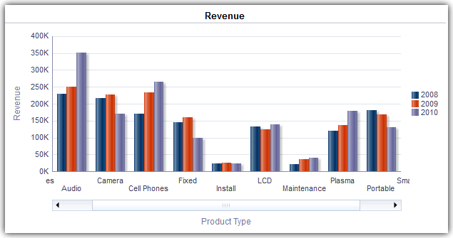

Par exemple, dans l'analyse Chiffre d'affaires de la marque, vous pouvez modifier un graphique à barres pour comparer le chiffre d'affaires du produit pour trois régions différentes, comme illustré ci-dessous.
Si le zoom et le défilement ont été activés pour un graphique, cela signifie que le graphique inclut un bouton Zoom. Vous pouvez utiliser le bouton de zoom pour effectuer un zoom avant et un zoom arrière sur la zone de tracé d'un graphique à l'aide de ses axes.
Une fois que vous avez effectué un zoom avant sur un axe, vous pouvez faire défiler l'axe. Activez le zoom et le défilement à l'aide de l'onglet Général de la boîte de dialogue Propriétés de graphique.
Par exemple, lorsque vous visualisez un graphique dans les résultats d'une analyse Chiffre d'affaires de la marque, vous pouvez zoomer sur l'axe Type de produit. Ceci vous permet de faire défiler l'axe et de visualiser davantage de données par type de produit.
Pour activer le zoom et le défilement dans un graphique, pointez le curseur de la souris sur le graphique pour afficher le bouton Zoom, puis cliquez sur Zoom. Si un seul axe est activé, sélectionnez Zoom avant ou Zoom arrière.

Un curseur de zoom et de défilement s'affiche sur l'axe X.
