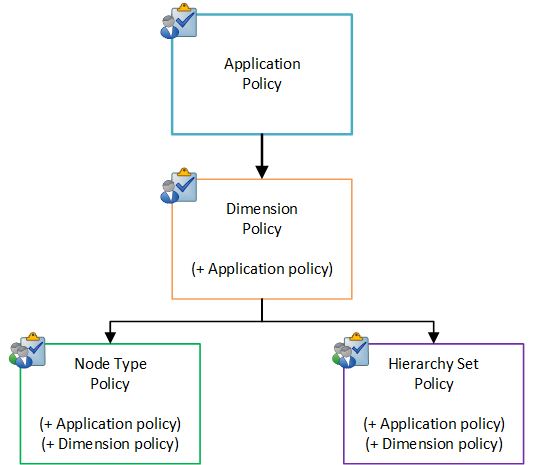

Stratégies et objets de données
Les stratégies sont activées au niveau de l'application, de la dimension, de l'ensemble de hiérarchies et du type de noeud. Comme les autorisations, les stratégies se propagent des applications vers les dimensions, puis vers les ensembles de hiérarchies et les types de noeud. Ainsi, une stratégie configurée sur une application sera appliquée à toutes les dimensions de cette application, et les stratégies configurées sur les dimensions seront appliquées à tous les types de noeuds et ensembles de hiérarchies de cette dimension. Pour plus de détails, reportez-vous à la section Cascade des autorisations.
Remarque :
Vous pouvez exécuter un rapport pour déterminer les stratégies qui ont été affectées dans toutes les applications. Pour plus d'informations, reportez-vous à la section Utilisation des rapports.
Le schéma présente des stratégies de niveau application, dimension, type de noeud et ensemble de hiérarchies, avec les actions répertoriées ci-dessus.
