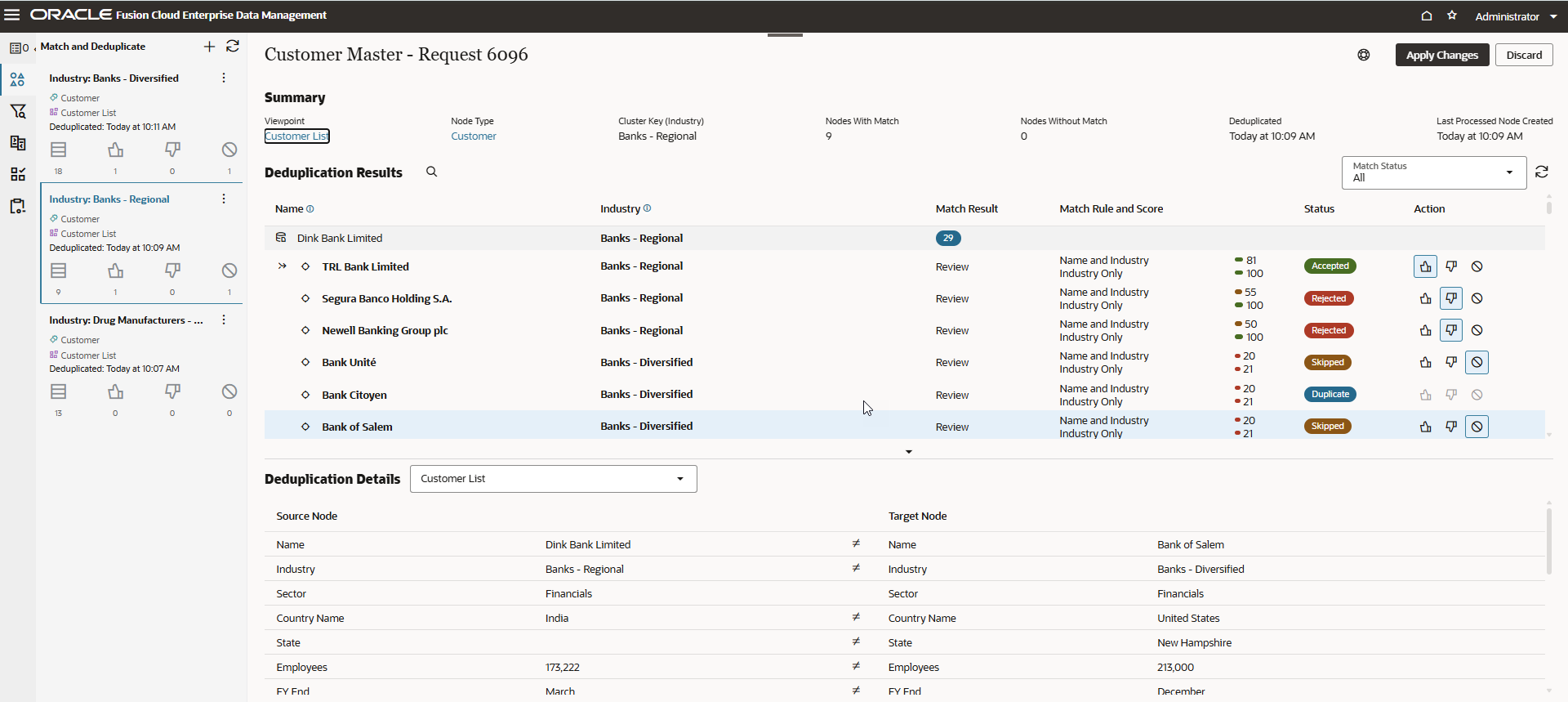

Présentation des résultats de la suppression de doublons
L'écran Résultats de suppression de doublons affiche les candidats de correspondance et vous permet de les accepter, de les rejeter ou de les ignorer.
Après avoir exécuté une correspondance, l'écran affiche les candidats de correspondance :
Workbench de suppression de doublons tel que décrit dans les sections suivantes
L'écran contient les sections suivantes :

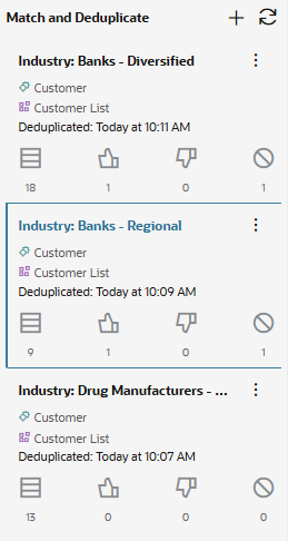

Panneau de l'ensemble de résultats de suppression de doublons
Panneau de l'ensemble de résultats pour la suppression de doublons
Le panneau de l'ensemble de résultats de suppression de doublons affiche les ensembles de résultats de suppression de doublons pour les correspondances que vous avez exécutées pour cette demande par propriété de mise en cluster ou date de création de noeud (si vous supprimez les doublons de plusieurs types de noeud ou points de vue différents). Cliquez sur un ensemble de résultats de suppression de doublons pour afficher les correspondances de cette propriété de mise en cluster ou de cette date de création.
Les ensembles de résultats de suppression de doublons sont conservés si vous quittez le workbench de mise en correspondance (par exemple, en revenant à la vue de demande ou en fermant le point de vue).
Chaque ensemble de résultats de suppression de doublons affiche le nombre total de noeuds mis en correspondance qui ont des candidats de correspondance, ainsi que le nombre de noeuds mis en correspondance avec des candidats de correspondance acceptés, rejetés ou ignorés.
Dans ce panneau, vous pouvez effectuer les actions suivantes :
Section Récapitulatif
Section Récapitulatif telle que décrite ci-après
La section Récapitulatif affiche le point de vue, le type de noeud et la clé de cluster (pour la suppression de doublons basée sur une clé de cluster) ou la date de création de noeud (pour la suppression de doublons basée sur le temps) qui ont été utilisés pour la correspondance, ainsi que le nombre de noeuds mis en correspondance dans le point de vue avec et sans correspondance, la date et l'heure d'exécution de la suppression de doublons, et la date de création du dernier noeud à traiter. Vous pouvez cliquer sur le point de vue ou le type de noeud pour inspecter cet objet.
Chaque ensemble de résultats de suppression de doublons est propre à un point de vue, à un type de noeud ainsi qu'à une valeur de clé de cluster ou à une date de création de noeud. Ainsi, si le point de vue contient des noeuds avec des valeurs de clé de cluster différentes, vous devez exécuter des correspondances distinctes pour chacune de ces valeurs afin de voir les candidats de correspondance pour chaque valeur.
Section Résultats de suppression de doublons
Section Résultats de suppression de doublons telle que décrite ci-après

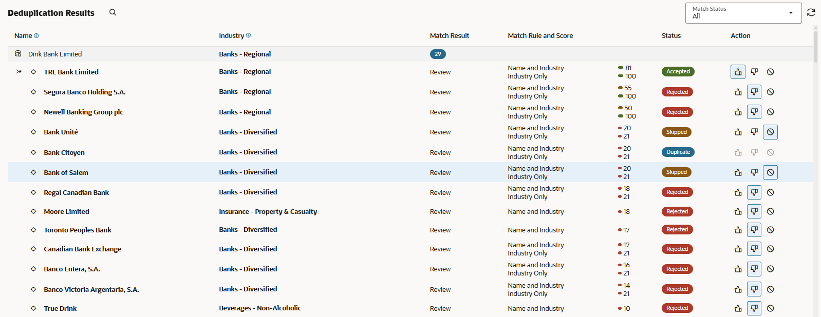

La section Résultats de suppression de doublons affiche les candidats de correspondance de l'ensemble de résultats de suppression de doublons sélectionné, et vous permet d'accepter, de rejeter ou d'ignorer les correspondances. Pour les opérations de suppression de doublons basées sur une clé de cluster, celle-ci est affichée. Les autres propriétés utilisées dans la règle de correspondance sont mises en évidence en gras.
Si un candidat correspond aux critères pour plusieurs règles de correspondance, un seul résultat est renvoyé pour ce candidat avec les règles de correspondance associées affichées. Le score de correspondance de chaque règle est également affiché. Par exemple, dans la capture d'écran ci-dessus, le candidat TRL Bank Limited correspond aux critères de deux règles de correspondance : Name and Industry et Industry Only.
Si une règle de correspondance est inférieure ou égale au seuil d'exclusion automatique, le candidat de correspondance n'est pas affiché dans les résultats de suppression de doublons.
La section Résultats de suppression de doublons contient les informations suivantes :
  • Noeud mis en correspondance : l'ensemble de résultats est regroupé selon les noeuds mis en correspondance (autrement dit, les noeuds de la source de données que vous évaluez). Les noeuds mis en correspondance sont affichés avec l'icône de source de données icône de source de données et mis en évidence avec un arrière-plan gris. La colonne Résultat de correspondance de chaque noeud mis en correspondance affiche le nombre de résultats de correspondance trouvés.
    Dans l'exemple ci-dessus, la première ligne nommée "Dink Bank Limited" est le noeud mis en correspondance.
  • Candidats de correspondance : ils se trouvent sous chaque noeud mis en correspondance. Les candidats de correspondance sont les noeuds par rapport auxquels vous effectuez la mise en correspondance selon les règles de correspondance. Ils sont affichés avec l'icône de noeud icône de noeud. Les détails suivants sur chaque candidat sont affichés. (La colonne Exemple indique les valeurs correspondantes dans la capture d'écran d'exemple ci-dessus.)
    Colonne Description Exemple
    Nom Propriété Nom du candidat de correspondance.
    Si la propriété Nom a été utilisée pour la mise en correspondance, l'icône d'information apparaît dans l'en-tête de la colonne.
    Les candidats de correspondance sont notamment TRL Bank Limited, Bank of Salem et Moore Limited.
    Propriété de mise en cluster (suppression de doublons basée sur une clé de cluster uniquement) Valeur de propriété de mise en cluster utilisée pour la suppression de doublons. Industry
    Propriétés supplémentaires utilisées pour la mise en correspondance Si des propriétés autres que Nom sont utilisées dans les règles de correspondance, elles sont affichées sous forme de colonnes avec l'icône d'information dans l'en-tête de colonne. Industry
    Pour chaque noeud mis en correspondance, affiche le nombre de correspondances.
    Pour les candidats de correspondance, affiche Réviser, qui indique qu'un noeud du type de noeud a été identifié comme correspondance potentielle du noeud mis en correspondance.
    La ligne de noeud mis en correspondance affiche 29, et l'ensemble des lignes de candidat de correspondance affichent Réviser dans la colonne Résultat de correspondance, indiquant que ces candidats ont été identifiés comme candidats de correspondance potentiels.
    Règle et score de correspondance Affiche les informations suivantes :
    • Nom de la règle de correspondance pour le type de noeud et la source de données.
    • Niveau de confiance du candidat de correspondance, indiqué par un score numérique et une barre de compteur colorée.
    Pour plus d'informations sur l'attribution d'un score aux correspondances, reportez-vous à la question Comment les scores de correspondance sont-ils calculés et comment les utiliser ?
    Les trois premières règles de correspondance Industry Only sont affichées avec des niveaux de confiance de 100, indiquant que les candidats de correspondance répondent entièrement aux critères des règles de correspondance. Les autres candidats ont des nombres inférieurs, ce qui indique un niveau de confiance plus faible car ils répondent uniquement à certains des critères des règles de correspondance.
    Les candidats affichent différents nombres pour la règle Name and Industry, en fonction du nombre de caractères partagés dans les noms entre le noeud mis en correspondance et les candidats de correspondance.
    Statut Affiche les informations suivantes :
    • En attente : aucune action n'a été effectuée sur le candidat de correspondance pour le moment.
    • Accepté : le candidat de correspondance a été accepté en tant que correspondance.
      Si vous acceptez un candidat de correspondance, le statut de tous les autres candidats de correspondance passe de En attente à Rejeté pour cet élément de demande.
    • Rejeté : le candidat de correspondance a été rejeté, soit car vous avez accepté un autre candidat de correspondance, soit car vous l'avez rejeté.
    • Ignoré : le candidat de correspondance a été examiné et marqué comme ignoré. Lorsque vous marquez un candidat comme ignoré, lors de l'exécution de correspondance suivante pour ce type de noeud et cette source de données, il sera de nouveau affiché afin que vous l'examiniez et que vous puissiez effectuer une action.
    • Doublon : le candidat de correspondance est un noeud mis en correspondance qui a déjà été accepté en tant que doublon d'un autre noeud du point de vue dans cette requête.
    TRL Bank Limited avait le statut Accepté, tandis que Bank Unité et Bank Salem avaient le statut Ignoré.
    Bank Citoyen est identifié comme Doublon, ce qui signifie qu'il était déjà accepté en tant que noeud en double dans cette demande.
    Action Permet d'accepter, de rejeter ou d'ignorer un candidat de correspondance. Reportez-vous à la section Consultation des résultats de suppression de doublons et application des modifications. Les boutons Accepter, Rejeter et Ignorer sont affichés pour chaque candidat de correspondance.

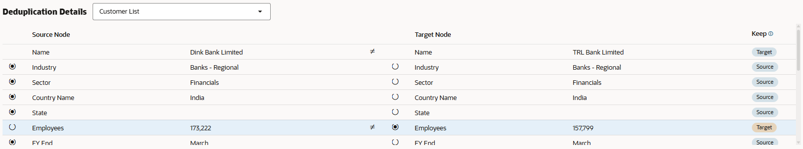

La section Détails de la suppression de doublons affiche les propriétés du noeud mis en correspondance (source) et du noeud candidat de correspondance (cible) dans une disposition côte à côte pour vous permettre de les comparer.
Utilisez le menu déroulant pour sélectionner le point de vue (et le parent, pour les points de vue de hiérarchie) du noeud source.
Si le noeud mis en correspondance comporte des valeurs de relation et de propriété dans un point de vue associé, vous pouvez sélectionner ce dernier dans la liste déroulante afin de visualiser les valeurs de propriété, et de les évaluer et de les fusionner si nécessaire. Vous devez avoir configuré les points de vue associés pour accéder au point de vue dans la liste déroulante. Reportez-vous à Configuration des points de vue associés.
Cliquez sur Localiser le noeud source Bouton Localiser le noeud source et sur Localiser le noeud cible Bouton Localiser le noeud cible pour visualiser les noeuds source ou cible dans leurs points de vue. Vous pouvez accéder à des informations supplémentaires en affichant le noeud dans le point de vue, par exemple à son emplacement de hiérarchie et à l'historique des transactions. Cliquez sur l'onglet Mettre en correspondance et supprimer les doublons icône de mise en correspondance dans la partie gauche de la fenêtre du point de vue pour revenir au workbench de mise en correspondance.
  • La section Noeud source affiche les propriétés et les valeurs de l'instance de noeud mis en correspondance, y compris les propriétés de parent et de relation.
  • La section Noeud cible affiche les propriétés et les valeurs du candidat de correspondance dans le point de vue.
Les différences dans les valeurs de propriété entre le noeud source et le noeud cible sont indiquées par le signe Différent (≠).
Vous pouvez choisir de conserver la valeur de propriété source ou cible pour un noeud conservé en sélectionnant le bouton radio dans la colonne Noeud source ou Noeud cible. La colonne Conserver indique si la valeur d'une propriété vient du noeud source ou cible (reportez-vous à Sélection des propriétés à conserver pendant une fusion). Les propriétés affichées et les paramètres de conservation par défaut dépendent des règles de conservation qui ont été configurées pour le type de noeud et la source de données. Reportez-vous à la section Création, modification et suppression de règles de conservation.
