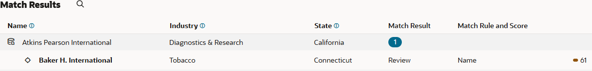

Exemple 1
Dans cet exemple, la règle de correspondance effectue la mise en correspondance selon la propriété Name, qui est une chaîne :
score de correspondance - exemple 1
Le nom cible avec lequel nous effectuons la mise en correspondance est "Atkins Pearson International" et le nom source que nous essayons de mettre en correspondance est "Baker H. International".
Dans cet exemple, le nom cible comporte 28 caractères et le nom source correspond à 17 d'entre eux ("a", "k", deux espaces et la totalité de "International"). Par conséquent, environ 61 % (17 sur 28) des caractères correspondent, ce qui donne un score de correspondance de 61.
