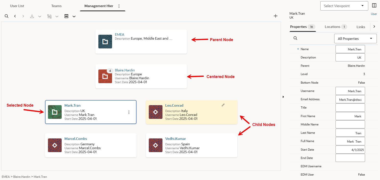

Point de vue de hiérarchie affiché sous forme de graphique
Les noeuds sont affichés dans des cartes avec une icône de dossier s'ils ont des enfants et une icône de noeud s'ils sont des noeuds inférieurs.
Les cartes affichent le nom du noeud et les trois premières propriétés configurées pour s'afficher sous forme de colonnes (par exemple, Description, Username et Start Date dans la capture d'écran ci-dessus). Pour gérer les propriétés affichées en tant que colonnes, reportez-vous à la section Configuration de l'affichage des propriétés dans un point de vue.
Termes clés
  • Noeud parent : parent du noeud centré. Affiché en haut du graphique. Les icônes de noeud parent ont un arrière-plan bleu.
  • Noeud centré : noeud au milieu de l'affichage. Les noeuds parent et enfant sont affichés par rapport à ce noeud. Les icônes de noeud centré ont un arrière-plan rouge orange.
  • Noeuds enfant : enfants du noeud centré. Les icônes de noeud enfant ont un arrière-plan vert si elles ont des enfants et un arrière-plan rouge foncé si elles n'en ont pas.
  • Noeud sélectionné : noeud actuellement sélectionné pour les modifications de propriété, les actions et les validations. Le noeud sélectionné peut être n'importe quel noeud parent, centré ou enfant. La carte est affichée avec un contour.
    Tip:
    Dans la capture d'écran ci-dessus, si le noeud Blaire.Hardin est le noeud centré, le volet des propriétés affiche les propriétés pour Mark.Tran, qui est le noeud sélectionné.
