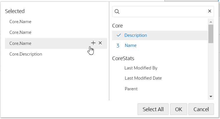

    2. Cliquez sur les propriétés à ajouter à l'extraction ou cliquez sur Sélectionner tout pour ajouter toutes les propriétés disponibles.
      Les propriétés sélectionnées sont indiquées par une coche. Cliquez sur X pour enlever la propriété.
      Extractions incrémentielles et générationnelles uniquement : cliquez sur + pour ajouter à nouveau la propriété sélectionnée à l'extraction. Le nombre d'instances de chaque propriété est indiqué.
      L'ajout d'une propriété à plusieurs reprises et l'utilisation du champ Type de source (reportez-vous à l'étape 5 ci-après) vous permettent, par exemple, de disposer de différentes colonnes pour les valeurs source et cible d'une même propriété dans une extraction incrémentielle ou de disposer de différentes colonnes pour les valeurs d'une même propriété d'un noeud et de ses ancêtres.
      Cliquez sur X pour enlever une instance de la propriété de la colonne sélectionnée.
      écran présentant les contrôles de propriété pour les extractions incrémentielles
      Conseil :
      Les propriétés sélectionnées sont ajoutées à l'extraction suivant l'ordre dans lequel vous les avez sélectionnées. Sélectionnez les propriétés dans l'ordre dans lequel vous voulez qu'elles apparaissent dans le fichier afin de ne pas avoir à les réorganiser ultérieurement.
