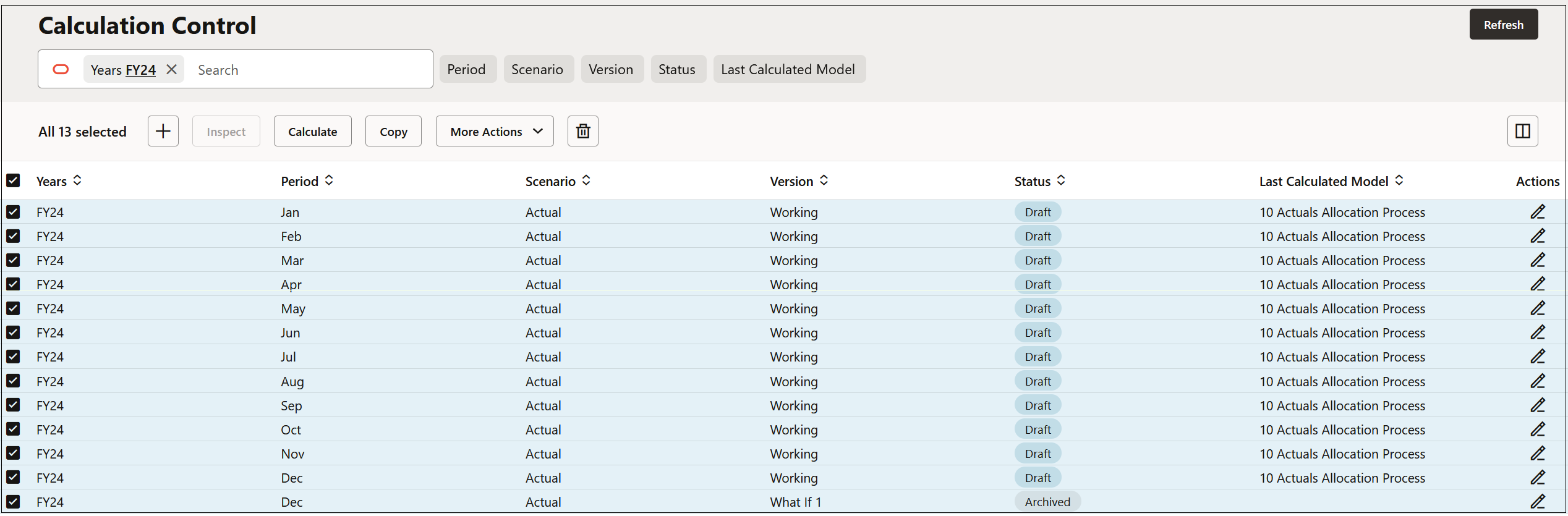

  1. Sur la page Contrôle de calcul, filtrez les années sur FY24, cochez la case en regard de l'option Années pour sélectionner toutes les années de FY24, puis cliquez sur Copier.
    Page Contrôle de calcul affichant les PDV de FY24 : tous les PDV de FY24 sont sélectionnés

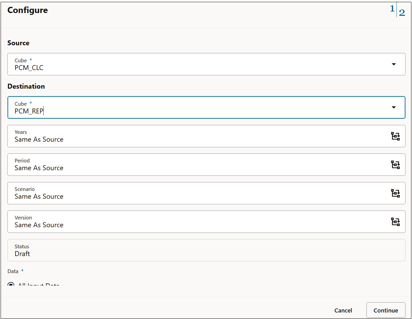

  2. Dans Configurer, remplacez le cube Destination par PCM_REP, puis cliquez sur Continuer.
    Boîte de dialogue Configurer avec PCM_CLC sélectionné pour le cube source et PCM_REP pour le cube de destination

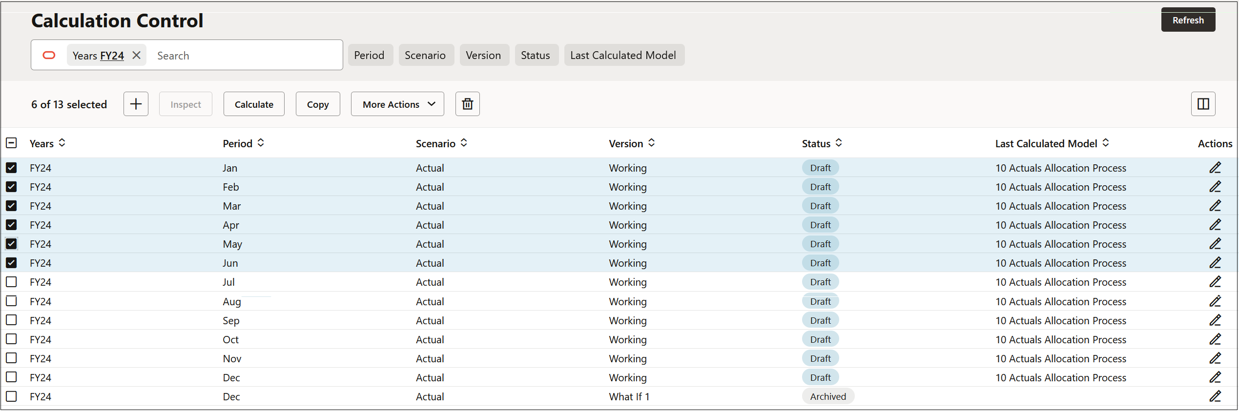

  1. Sur la page Contrôle de calcul, filtrez les années sur FY24, sélectionnez les PDV de janvier à juin, puis cliquez sur Copier.
    Page Contrôle de calcul affichant les PDV de FY24 : les PDV de janvier à juin sont sélectionnés

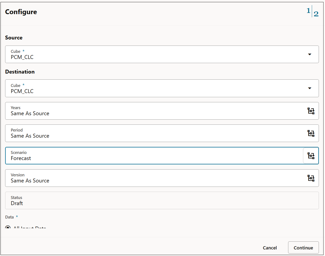

  2. Dans Configurer, remplacez le cube Scénario par Prévision, puis cliquez sur Continuer.
    Boîte de dialogue Configurer avec l'option Prévision sélectionnée pour Scénario

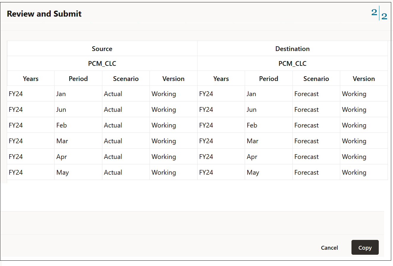

  3. Vérifiez les informations dans Vérifier et soumettre, puis cliquez sur Copier.
    Ecran Vérifier et soumettre avec les sélections de copie de données affichées
