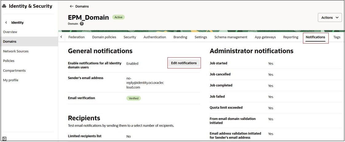

  1. Connectez-vous à l'interface IAM. Reportez-vous à la section Accès à l'interface IAM.
  2. Accédez à l'onglet Notifications.
  3. Cliquez sur Modifier les notifications.
