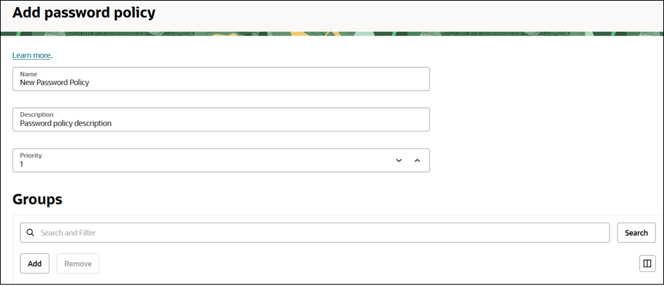

  4. Sur la page Ajouter une stratégie de mot de passe, entrez le nom et la description.
  5. Sélectionnez une valeur dans Priorité.
    La priorité peut être tout nombre entier compris entre 1 et 10, 1 étant la priorité la plus élevée et 10 la plus faible. S'il existe déjà une stratégie de mot de passe avec la priorité que vous avez choisie, cette stratégie passe au numéro de priorité suivant. Par exemple, si vous créez une stratégie de mot passe avec la priorité 2 alors qu'il existe déjà une stratégie de mot de passe avec la priorité 2 et une autre avec la priorité 3, ces dernières passeront aux priorités 3 et 4.
  6. Pour ajouter des groupes à la stratégie de mot de passe, cliquez sur Ajouter, sélectionnez les groupes, puis cliquez sur Ajouter.
    Une seule stratégie peut être affectée à chaque groupe.
    • Si un seul groupe est affecté à un utilisateur, la stratégie de mot de passe affectée à ce groupe est la stratégie de mot de passe affectée à l'utilisateur.
    • Si plusieurs groupes sont affectés à un utilisateur, la stratégie de mot de passe avec la priorité la plus haute est la stratégie de mot de passe affectée à l'utilisateur.

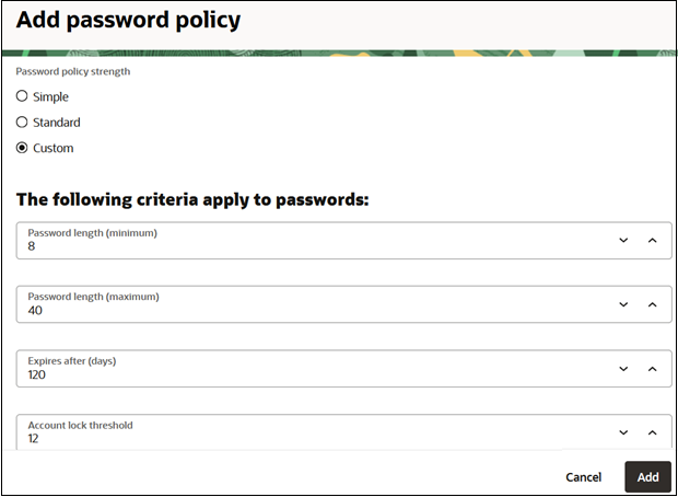

  7. Sélectionnez le type de stratégie de mot de passe : Simple, Standard ou Personnalisé.
    Si vous sélectionnez Simple ou Standard, les critères de la stratégie sélectionnée sont affichés. Vous ne pouvez pas modifier les critères de ces stratégies. Si vous sélectionnez Personnalisé, vous pouvez personnaliser les critères.
    Niveau de sécurité de la stratégie de mot de passe
  8. Sélectionnez les critères de mot de passe, y compris les exigences en matière de caractères et les options spécifiques que le mot de passe doit contenir.
  9. Lorsque vous avez terminé, cliquez sur Ajouter.
