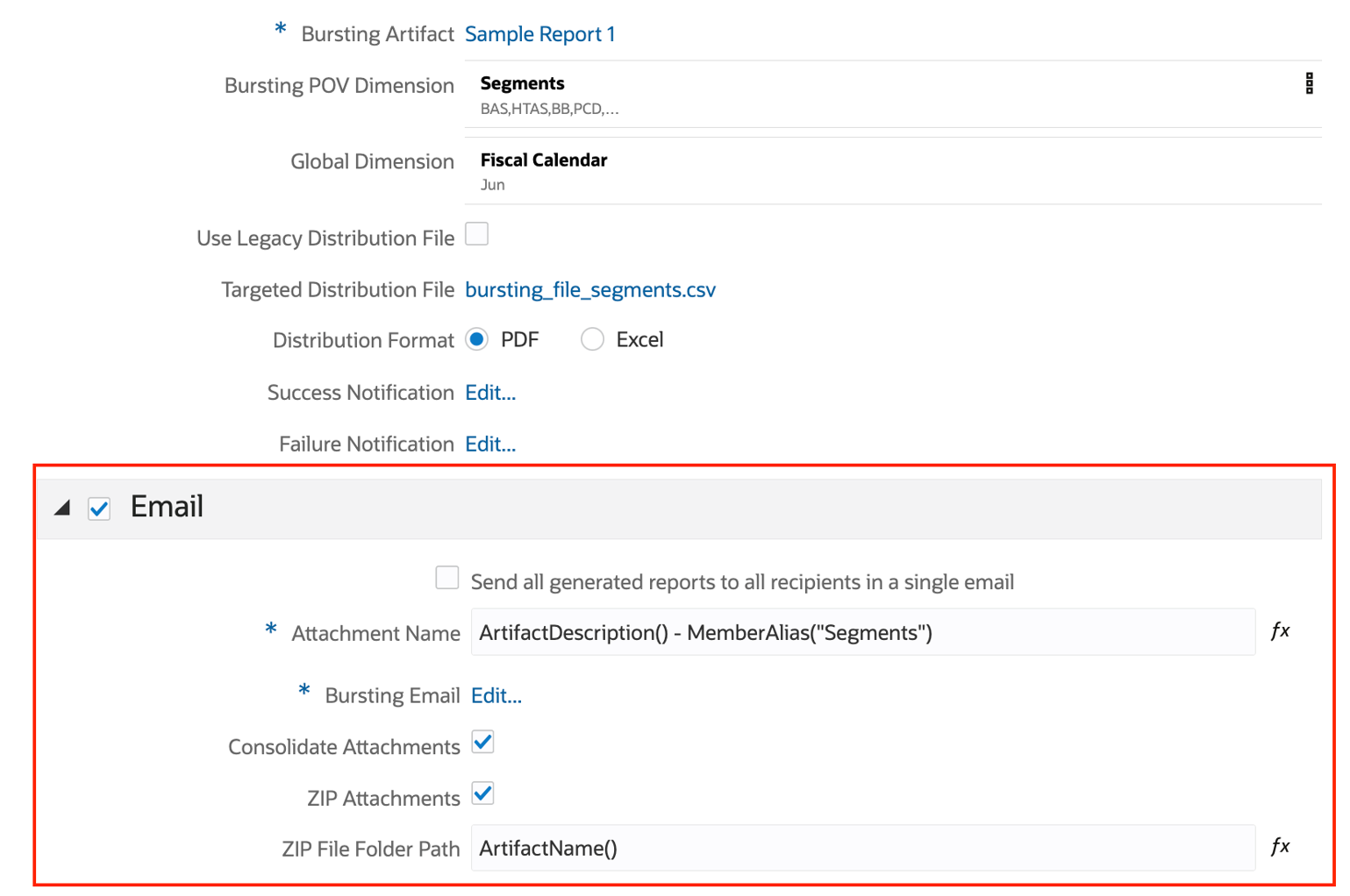

Configurer le canal Courriel
A l'aide du canal Courriel, vous pouvez définir le nom de la pièce jointe (fichier), le courriel d'éclatement, et éventuellement choisir d'envoyer tous les fichiers de sortie à des utilisateurs, des groupes et des adresses électroniques sélectionnés.
Pour définir les options Courriel, procédez comme suit :
  1. Créez une nouvelle Définition d'éclatement ou sélectionnez une Définition d'éclatement existante en mode Modification.
  2. Cochez la case du canal Courriel.
  3. Vous pouvez éventuellement activer l'option Envoyer tous les rapports générés à tous les destinataires dans un seul courriel pour ne pas avoir à utiliser le fichier de distribution ciblée et envoyer tous les fichiers de sortie aux utilisateurs, groupes et adresses électroniques sélectionnés.
  4. Dans Liste de distribution, cliquez sur ajouter des utilisateurs pour lancer la boîte de dialogue Gérer les utilisateurs.
    Pour plus d'informations sur la définition des utilisateurs système, des groupes et des adresses électroniques externes, reportez-vous à la rubrique Gérer les utilisateurs.
  5. Pour définir le Nom de la pièce jointe, vous pouvez utiliser une combinaison de texte codé en dur et de fonctions texte.
    • Pour insérer une fonction texte. Cliquez sur icône Fonction texte. Les fonctions texte suivantes sont prises en charge :
      • DateTime
      • MemberName
      • MemberAlias
      • ArtifactName
      • ArtifactDescription
      Vous pouvez saisir des caractères spéciaux à l'intérieur des fonctions texte, tels que le Trait de soulignement ou le Tiret, qui seront utilisés en tant que séparateur.
      Par exemple, vous pouvez avoir ArtifactDescription()_MemberAlias("Calendrier fiscal").
    • Cliquez sur Sélectionner pour fermer la boîte de dialogue Fonctions texte
  6. Dans Courriel d'éclatement, sélectionnez Modifier…
  7. Dans la boîte de dialogue Courriel d'éclatement, renseignez les champs Objet et Message, puis cliquez sur OK.
    (Facultatif) Vous pouvez sélectionner les fonctions texte pour l'Objet et le corps du Message.
    Les fonctions texte suivantes sont prises en charge : DateTime, ArtifactName et ArtifactDescription.
    Courriel d'éclatement - Définition de la composition
    vérifier les paramètres de messagerie
  8. Eventuellement, vous pouvez sélectionner l'option Consolider les pièces jointes, qui consolidera toutes les pièces jointes de courriel de la sortie d'éclatement pour un seul utilisateur en un courriel. Pour les définitions d'éclatement créées, l'option Consolider les pièces jointes est activée par défaut et n'est pas visible.
    De plus, vous pouvez éventuellement sélectionner Compresser les pièces jointes pour consolider les pièces jointes de courriel de la sortie d'éclatement en un fichier ZIP. Vous pouvez également préciser le Chemin du dossier du fichier ZIP pour créer des dossiers dans le fichier ZIP.
    Vous pouvez vous reporter à l'étape 5 ci-dessus pour obtenir des informations sur la spécification du texte et des fonctions texte pour le Chemin du dossier du fichier ZIP.
    Remarque :
    Si une sortie d'éclatement contenant des noms de fichier en double est exportée vers un fichier ZIP pour être envoyée par courriel, un suffixe numéroté est ajouté aux noms de fichier, par exemple, (1), (2), (3), etc. Cela diffère du comportement du canal Bibliothèque, où les noms de membre en double sont remplacés lorsque l'option Remplacer est activée.
