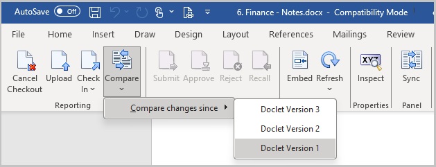

Si le doclet présente l'état extrait ou chargé, vous effectuez la comparaison de doclet en sélectionnant la flèche sur le bouton Comparer du ruban Narrative Reporting, puis en sélectionnant Comparer les modifications depuis pour afficher la liste des versions de doclet. Vous pouvez sélectionner n'importe quelle version de doclet de la liste. Dans la Figure 24-63, nous avons sélectionné Doclet Version 1.
Figure 24-63 Accès à la comparaison à l'aide du ruban Narrative Reporting
Menu déroulant Comparer accessible à partir du ruban Narrative Reporting, option Comparer les modifications depuis, puis liste des versions de doclet

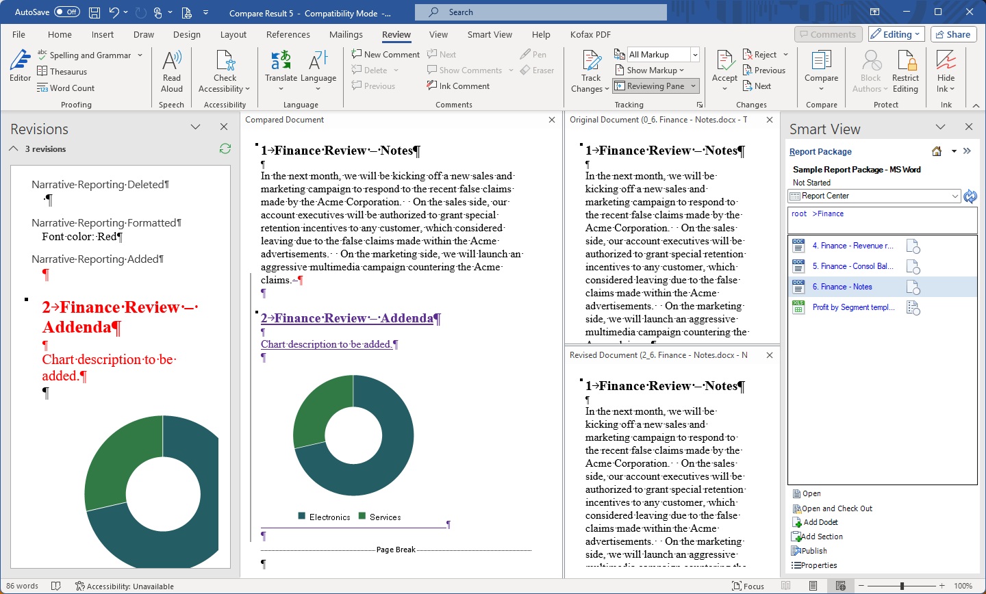

Le résultat de la comparaison des deux versions de doclet est présenté au format Word standard avec les volets suivants :
  • Récapitulatif des modifications
  • Doclet comparé
  • Version d'origine du doclet : peut être considérée comme la version de base
  • Version révisée du doclet : version comparée à la version d'origine
L'exemple présenté dans la Figure 24-65 montre les résultats d'une comparaison entre la version d'origine d'un doclet et sa dernière version :
Figure 24-65 Résultats de la comparaison de doclet
Récapitulatif des modifications, doclet comparé, version d'origine du doclet et version révisée du doclet (version comparée à la version d'origine)

    1. Dans le ruban Narrative Reporting, sélectionnez la flèche sur le bouton Comparer, puis sélectionnez Comparer les modifications depuis (Figure 24-63).
    2. Sélectionnez n'importe quelle version de doclet dans la liste des versions de doclet.

  4. Dans la fenêtre des résultats de la comparaison de doclet, passez les modifications en revue à l'aide des outils Word, selon vos besoins.
