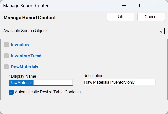

  4. Pour modifier le nom d'affichage, la description facultative et le paramètre de redimensionnement de colonne de table des plages nommées dans le fichier de référence, procédez comme suit :
    1. Cliquez sur Boutons d'actions apparaissant en regard d'un fichier de référence en regard du fichier de référence disposant des plages nommées avec lesquelles vous voulez travailler, puis sélectionnez Gérer le contenu du rapport.
    2. Facultatif : dans la boîte de dialogue Gérer le contenu du rapport, cliquez sur le lien du nom du fichier de référence pour le développer, apportez les modifications nécessaires dans les champs Nom d'affichage et Description, sélectionnez ou désélectionnez la case Redimensionner automatiquement le contenu de table selon vos besoins, puis cliquez sur OK.
      Désactivez l'option de redimensionnement Redimensionner automatiquement le contenu de table pour réduire les différences entre la table Word incorporée et la grille ou table de référence source.
      Dans l'exemple suivant, le contenu nommé "RawMaterials" peut être renommé, la description facultative peut être modifiée, et la case Redimensionner automatiquement le contenu de table peut être désélectionnée.
      Boîte de dialogue Gérer le contenu du rapport pour les fichiers de référence, avec des champs Nom d'affichage et Description modifiables, et une case à cocher pour le paramètre Redimensionner automatiquement le contenu de table.
