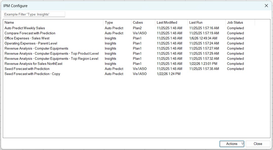

Outre l'application Web, vous pouvez exécuter et gérer les jobs IPM Insights et de prévision automatique à partir de Smart View à l'aide de l'action Configuration IPM. Dans le panneau Smart View, cliquez avec le bouton droit de la souris sur le nom de l'application, puis cliquez sur Configuration IPM pour afficher la liste des jobs disponibles dans la boîte de dialogue Configuration IPM.
L'action Configuration IPM n'est disponible que pour les administrateurs de service dotés du rôle granulaire IPM - Gérer.
Dans la boîte de dialogue Configuration IPM, vous pouvez visualiser le nom du job, son type (Informations clés ou Prévoir automatiquement), le nom du cube auquel il est associé, les dates et heures de dernière modification et de dernière exécution du job, et le statut en cours du job (Traitement, Terminé, Erreur, Terminé avec erreur, etc.).
Les dates et heures de dernière modification et de dernière exécution correspondent toujours à l'horodatage du serveur, affiché dans l'application Web, et non à celui de votre ordinateur local.
Boîte de dialogue Configuration IPM affichant la zone de filtre, la liste des jobs disponibles avec leur type, les cubes, les dates de dernière modification et de dernière exécution, le statut du job et le menu Actions.

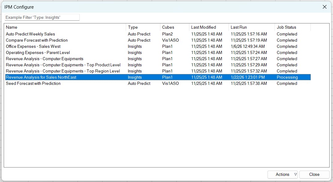

  3. Dans la boîte de dialogue Configuration IPM, sélectionnez le job à exécuter dans la liste des jobs disponibles.
  4. Dans le menu déroulant Actions, cliquez sur Exécuter.
    Un message de confirmation apparaît pour vous informer que le job a démarré. Cliquez sur OK.
    Boîte de dialogue Configuration IPM affichant le statut Traitement pour un job Informations clés.
    Le statut du job dans la colonne Statut du job est Traitement. Une fois le job terminé, le statut Terminé apparaît.
    Certains jobs peuvent prendre plus de temps et continuer à afficher le statut Traitement. Pour consulter le dernier statut du job, fermez la boîte de dialogue Configuration IPM et ouvrez-la à nouveau.

Duplication d'un job IPM
Vous pouvez dupliquer un job IPM existant disponible dans la boîte de dialogue Configuration IPM. Toutefois, vous ne pouvez modifier un job dupliqué qu'à partir de l'application Web.
Pour dupliquer un job IPM, procédez comme suit :
  1. Dans le panneau Smart View, cliquez avec le bouton droit de la souris sur le nom d'application, puis sélectionnez Configuration IPM.
  2. Dans la boîte de dialogue Configuration IPM, sélectionnez le job à dupliquer.
  3. Dans le menu déroulant Actions, cliquez sur Dupliquer.
    Une copie du job est créée et affichée dans la liste des jobs disponibles de la boîte de dialogue Configuration IPM. Le job dupliqué affiche le nom du job d'origine avec le suffixe "- Copie". Par exemple, si le nom du job d'origine est "Prévision des ventes", le nom du job dupliqué prend la forme "Prévision des ventes - Copie".
    Actuellement, vous ne pouvez modifier un job dupliqué qu'à partir de l'application Web.

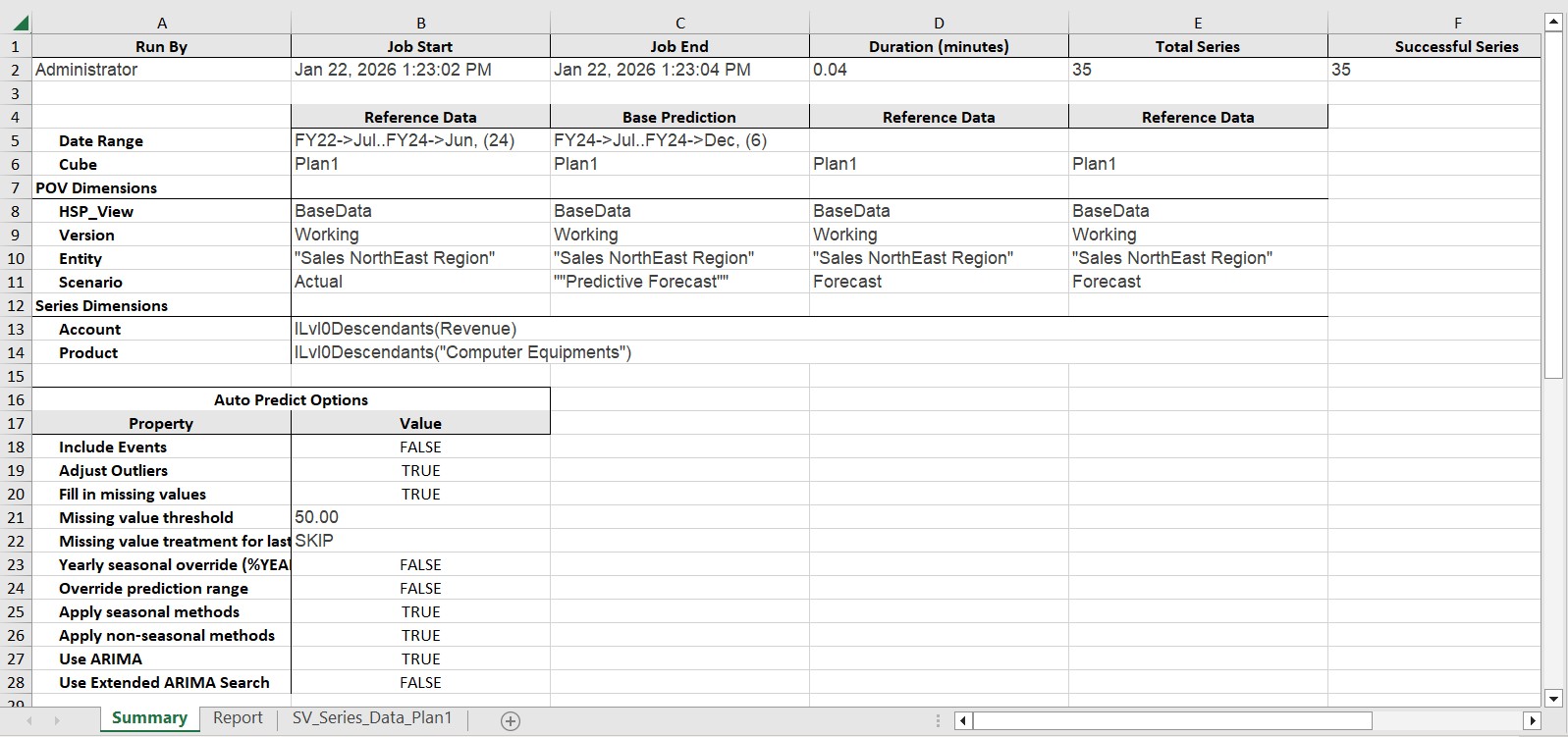

Téléchargement d'un rapport de job IPM
Vous pouvez examiner les détails d'un job IPM dont le statut est Terminé dans un rapport téléchargeable. Ce rapport est téléchargé sous la forme d'un classeur Excel, et inclut des détails sur le statut et les méthodes de prévision, présentés dans les feuilles de calcul suivantes.
  • Synthèse : synthèse comprenant des détails sur les horodatages du job, la plage de dates des données, le cube, le PDV et les dimensions de série, ainsi que tous les événements pris en compte lors de la prévision.
  • Rapport : rapport détaillé présentant le statut, la précision, la méthode de prévision, la saisonnalité, les valeurs aberrantes ajustées, la mesure d'erreur et d'autres statistiques de prévision pour les dimensions de membre.
  • SV_Series_Data_NomCube : données utilisées pour l'information clé ou la prévision. Vous pouvez effectuer une analyse ad hoc sur les données à l'aide de Smart View. Pour les jobs impliquant plusieurs cubes, des feuilles distinctes sont créées pour chaque cube.
Le rapport est remplacé dès l'exécution réussie suivante du job.

    Un nouveau classeur Excel est ouvert avec le rapport téléchargé. Vous pouvez enregistrer ce rapport Excel à l'aide de l'option Enregistrer sous de Microsoft Excel.
    Exemple de rapport de job téléchargé.
    Vous pouvez également le connecter à la source de données dans laquelle le job a été exécuté et analyser les données de la feuille SV_Series_Data_NomCube à l'aide des différentes opérations d'analyse ad hoc proposées par Smart View.
