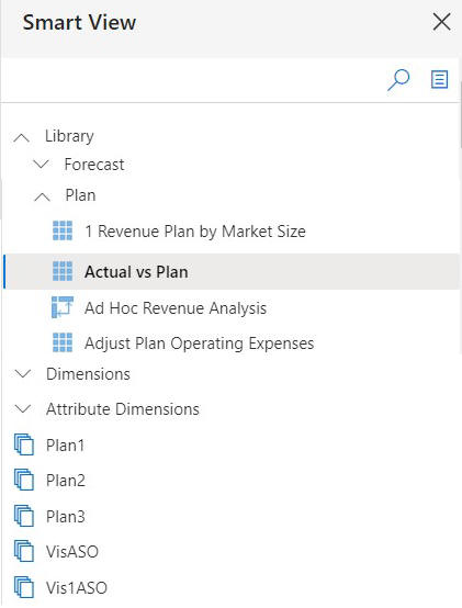

Panneau Accueil Smart View
Le panneau Accueil Smart View est affiché sur le côté droit de l'application Microsoft Office. Cliquez sur le bouton Accueil dans le ruban Smart View pour ouvrir le panneau Accueil Smart View.
Dans le panneau Accueil Smart View, vous pouvez effectuer les tâches suivantes :

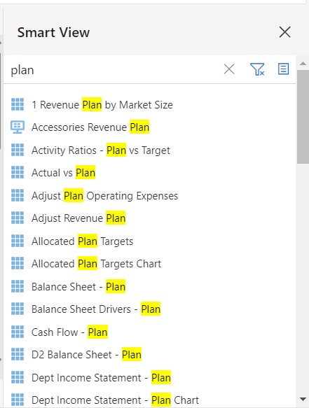

Zone de recherche
La zone de recherche, située en haut du panneau Accueil Smart View, vous aide à rechercher des formulaires, des grilles ad hoc et des listes de tâches, et à y accéder plus rapidement. Dès que vous commencez votre saisie dans la zone de recherche, la liste des éléments dans le panneau Accueil est filtrée de façon à afficher les noms avec le terme de recherche mis en surbrillance. Par exemple, si vous recherchez "plan", seuls les éléments comportant les lettres "plan" dans leur nom sont affichés dans le panneau Accueil.
La zone de recherche prend en charge la recherche ne respectant pas la casse : par exemple, la recherche de "plan", "Plan" ou "PLAN" extrait la même liste d'éléments dont le nom inclut ce terme, peu importe la casse.
Après avoir saisi le terme, cliquez sur
. Les éléments correspondants de tous les dossiers de la vue arborescente sont affichés dans les résultats de recherche dans le panneau Accueil. Vous pouvez cliquer sur le nom d'un élément pour l'ouvrir directement à partir des résultats de recherche. Vous pouvez également sélectionner un élément dans les résultats de la recherche et cliquer dessus avec le bouton droit de la souris pour afficher plus d'actions.
Si aucun élément ne correspond au terme recherché, le panneau est vide. Vous pouvez effacer la zone de recherche en cliquant sur l'icône Fermer.

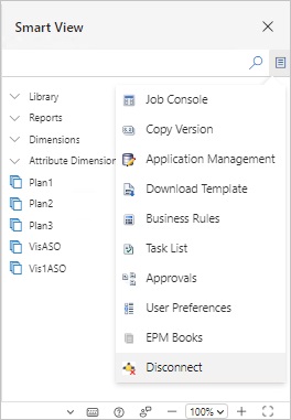

Menu Actions
Le menu Actions se trouve dans le panneau Accueil Smart View. Pour le lancer, cliquez sur
Ce menu donne accès à différentes options, notamment les suivantes :
Administrateurs de service : les options Gestion d'applications et Télécharger le modèle sont disponibles pour les administrateurs de service dans le menu Actions si l'extension d'administration EPM est activée. Reportez-vous à Utilisation de Smart View pour gérer les applications dans le guide Administration de Planning.

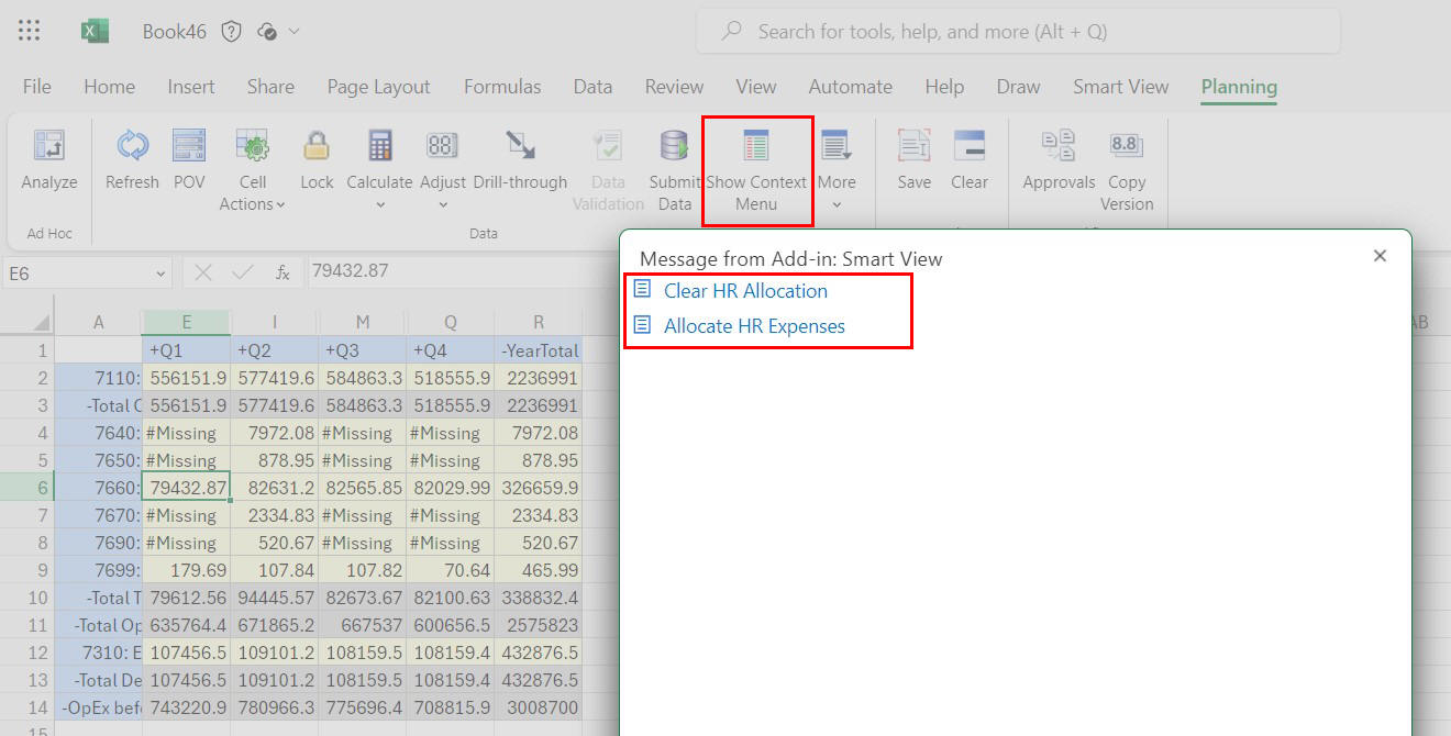

Menus contextuels
Dans les formulaires, vous pouvez accéder aux menus contextuels en sélectionnant un membre ou une cellule de données dans la feuille, puis en cliquant sur le bouton Menu contextuel du ruban du fournisseur. Les éléments disponibles sur le menu contextuel peuvent varier en fonction de la cellule de données ou du membre sélectionné. Les options disponibles sont déterminées par les administrateurs de service et les concepteurs de formulaires. Il peut s'agir de règles métier ou d'options de menu d'actions définies pour le formulaire actuellement ouvert.
Administrateurs de service : les commandes qui apparaissent dans le menu contextuel dépendent des menus d'actions définis dans l'application Web et appliqués au formulaire. Reportez-vous à Administration des menus d'actions dans le guide Administration de Planning.
Menu contextuel
Le menu contextuel est un moyen pratique d'accéder aux options de menu fréquemment utilisées pour la cellule sélectionnée. Les éléments disponibles dans le menu contextuel peuvent varier en fonction des options sélectionnées par votre administrateur de service lors de la création du fichier manifeste. Les administrateurs de service peuvent ajouter ou enlever des menus en modifiant le fichier manifeste et en effectuant à nouveau le déploiement ou le chargement annexe.
