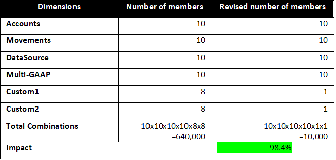

Prenons par exemple une règle de consolidation configurable avec l'ensemble de dimensions et le nombre de membres suivants dans chaque PDV source.
Exemple de règle de consolidation configurable 1
Lorsque la portée d'une telle règle est limitée, par exemple en vue d'employer un seul membre Custom1 et un seul membre Custom2 puisque les autres membres de Custom1/Custom2 ne sont peut-être pas nécessaires, l'incidence est considérable. Les combinaisons sont réduites de 98,4 % et seules 10 000 combinaisons sont traitées.
Lorsque toutes les autres dimensions sont prises en compte, les performances en sont encore meilleures.

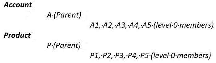

Prenons par exemple la hiérarchie Account et Product suivante :
Exemple de hiérarchie de règle de consolidation configurable

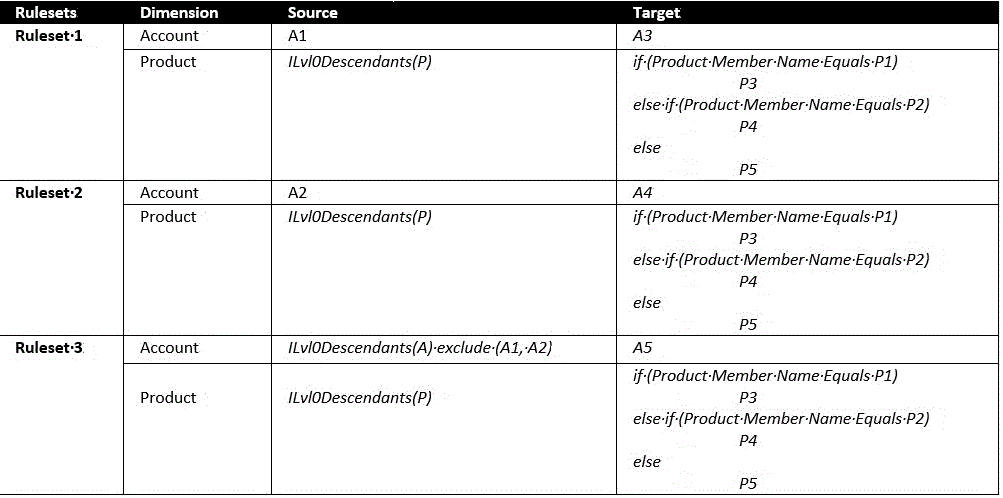

Pour obtenir des durées d'exécution optimales, il est préférable de fractionner l'ensemble de règles en plusieurs ensembles de règles. Lorsque le nombre de combinaisons possibles (produit des nombres de conditions dans toutes les redirections de dimension) est inférieur à 250, il n'est pas nécessaire de fractionner les règles. L'ensemble de règles de l'exemple ci-dessus peut être fractionné comme suit :
  • Ajoutez des membres dans les conditions if de la source des nouveaux ensembles de règles.
  • Dans la règle finale, ajoutez des membres dans la source de l'ensemble de règles d'origine et excluez tous les membres pris en compte dans les ensembles de règles précédents.
  • Les conditions de redirection pour la dimension Product et les autres dimensions seront les mêmes dans les nouveaux ensembles de règles.
Exemple de règle de consolidation configurable 3
Les règles de consolidation configurables sont hautement personnalisables et offrent d'innombrables possibilités. Dans l'exemple précédent, si les conditions de redirection sur Product reposaient également sur les membres de la dimension Account, les conditions et la source dans la dimension Product des nouveaux ensembles de règles fractionnés pourraient être soigneusement affinés afin de ne pas inclure les membres exclusifs.
