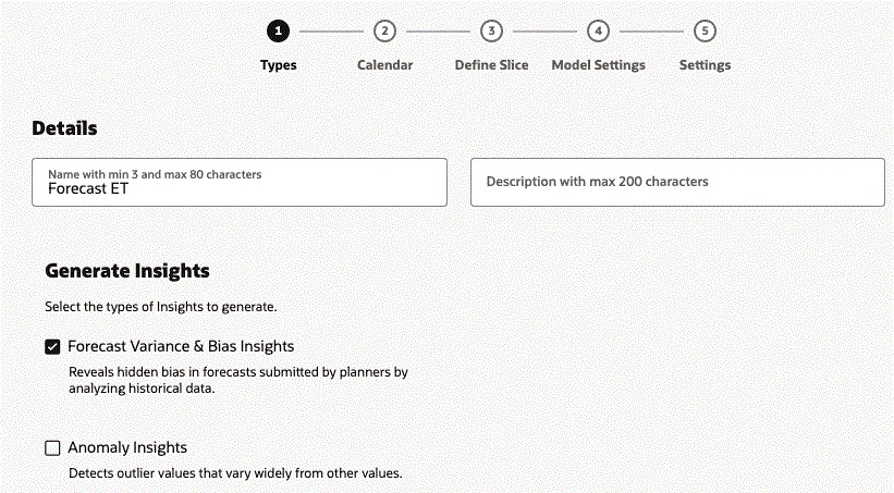

  3. Dans le configurateur IPM, sur la page Types, entrez un nom et une description.
  4. Sélectionnez les types d'information clé à générer, puis cliquez sur Suivant. Vous pouvez en sélectionner autant que vous le souhaitez.
    • Informations clés de biais de prévision. Met en évidence un biais caché dans les prévisions soumises par des planificateurs en analysant des données historiques. Elles mesurent la variance ou le biais entre deux scénarios historiques, comme les prévisions et les données réelles.
    • Informations clés d'anomalie. Détecte les valeurs aberrantes qui varient considérablement des autres valeurs.
    Sélectionner des types d'information clé

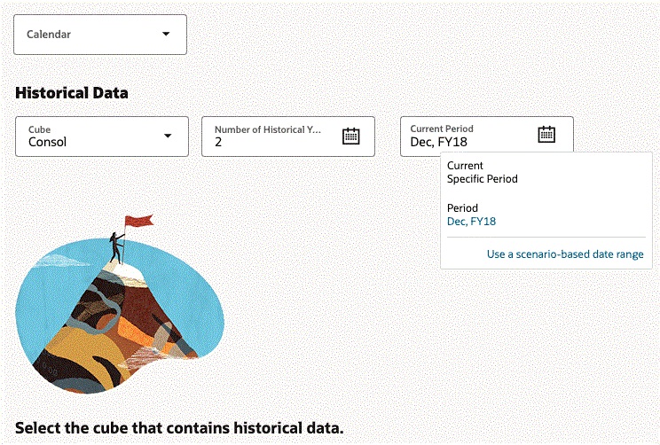

  5. Sur la page Sélectionner un calendrier, sélectionnez le calendrier à utiliser, puis cliquez sur Suivant. Lorsque vous sélectionnez un calendrier, la section Données historiques est remplie avec les détails de ce calendrier.
    Si vous ne sélectionnez pas de calendrier, vous pouvez définir ces options vous-même.

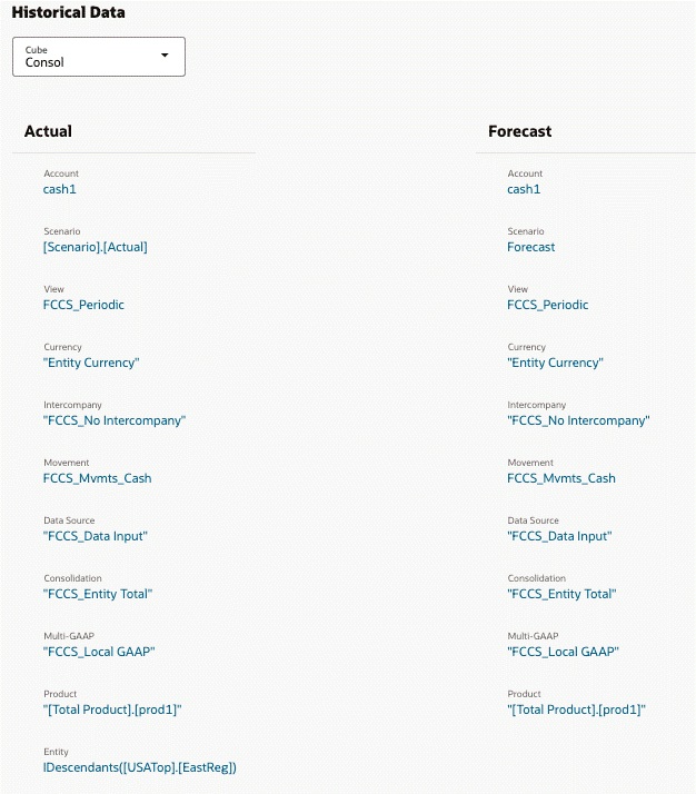

  6. Sur la page Définir un secteur, définissez le secteur de données à analyser pour les données historiques (réelles et prévues), puis cliquez sur Suivant.
    Définir une tranche pour l'information clé de variance
    Pour découvrir les éléments à prendre en compte quant à l'utilisation de membres parent de calcul dynamique dans la définition du secteur, reportez-vous à la section Utilisation de membres de calcul dynamique dans les informations clés.

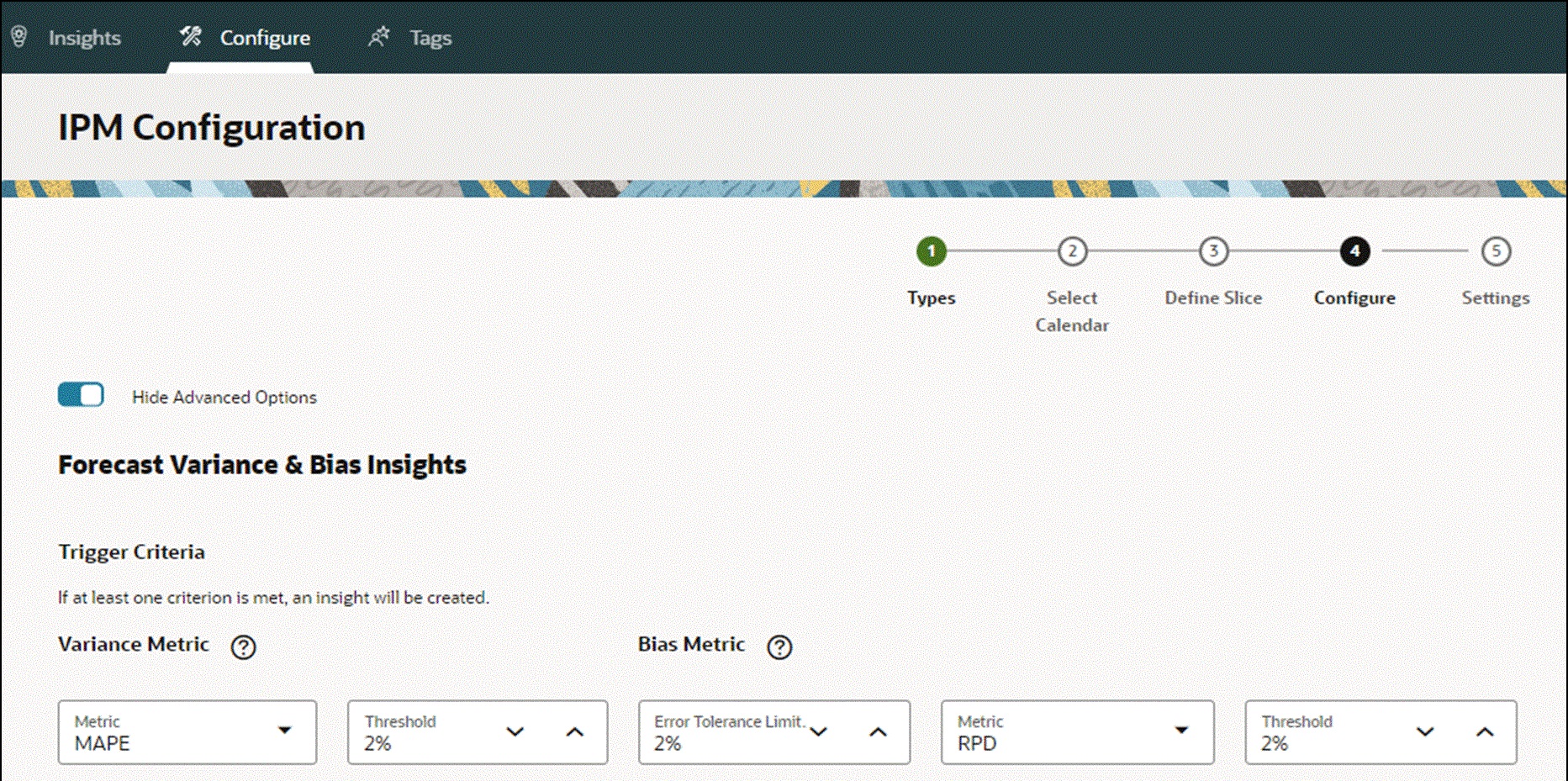

  7. Sur la page Configurer, configurez les informations clés en définissant la tolérance d'erreur et les seuils correspondants, puis cliquez sur Suivant. Le configurateur IPM sélectionne les métriques par défaut pour l'analyse.
    • Informations clés de biais et de variation de prévision : sélectionnez un pourcentage de tolérance d'erreur, qui définit le pourcentage de variation entre les prévisions historiques soumises par les planificateurs et les données réelles appartenant à la plage acceptable. Si le pourcentage de variation dépasse la limite de tolérance d'erreur, il est pris en compte pour le calcul du biais.
      Par exemple, si vous entrez 0,05, toute différence de 5 % ou plus entre les prévisions historiques et les données réelles historiques est considérée comme une variation significative (sous-prévision ou surprévision) et déclenche une information clé.
      Vous pouvez sélectionner ou modifier la métrique et le seuil d'écart sur la page Options avancées. Reportez-vous à la section Configuration de paramètres d'information clé supplémentaires.
      Une information clé est déclenchée lorsque l'écart ou le biais dépasse le seuil spécifié.
      Configurer l'information clé de biais et de variation de prévision
