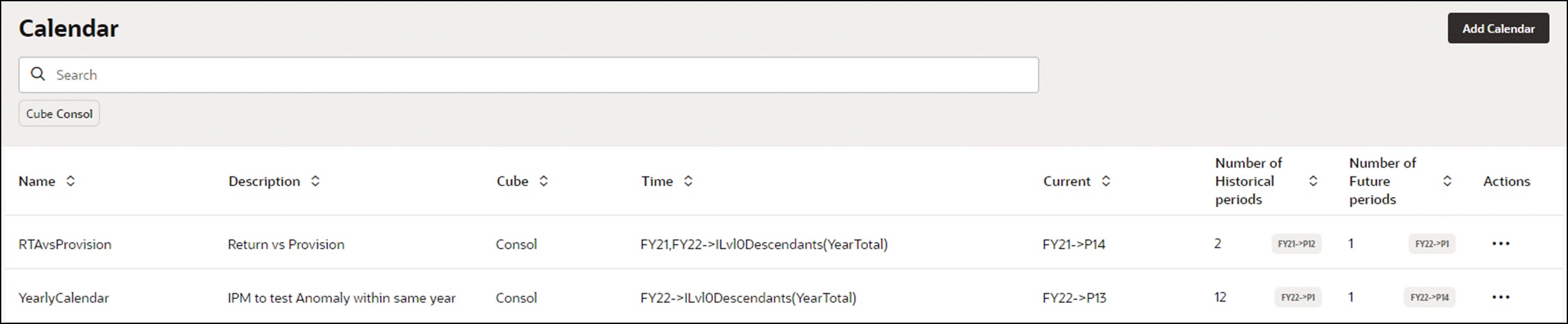

Pour définir les calendriers, procédez comme suit :
  1. Dans l'onglet Calendrier, cliquez sur Ajouter un calendrier.
  2. Saisissez le nom et la description du calendrier.
  3. Dans la colonne Cube, sélectionnez les cubes auxquels le calendrier s'applique.
  4. Dans la colonne Heure, indiquez la définition temporelle du calendrier en sélectionnant l'année et la période de début du calendrier. Vous pouvez sélectionner des membres spécifiques ou utiliser des variables de substitution.
    La colonne Heure inclut la plage complète des périodes historiques et futures requises pour les prévisions.
  5. Dans la colonne Actuel, indiquez le début de la période de prévision. La période précédente correspond à la fin des données historiques. Vous pouvez sélectionner des variables de substitution pour que la prévision détermine la période et l'année en fonction de la configuration de la variable de substitution. Ainsi, vous n'avez pas besoin de modifier le calendrier chaque mois.
  6. Saisissez le nombre de périodes historiques et le nombre de périodes futures.
    Le nombre de périodes historiques et le nombre de périodes futures entrés doivent renvoyer des sélections de membres appartenant à la plage définie pour le calendrier. Par exemple, si la plage de calendrier est définie comme allant de FY20 à FY25, avec Lev0Descendants(YearTotal), et que la période en cours est définie comme étant Jan->FY24, la valeur maximale que vous pouvez saisir pour les périodes historiques est 48 (4 ans). Tout nombre supérieur à 48 génère une erreur. De même, la valeur maximale que vous pouvez saisir pour les périodes futures est 24 (2 ans). Tout nombre supérieur à 24 génère une erreur. En effet, la période Jan FY26 et les suivantes ne font pas partie de la plage de calendrier.

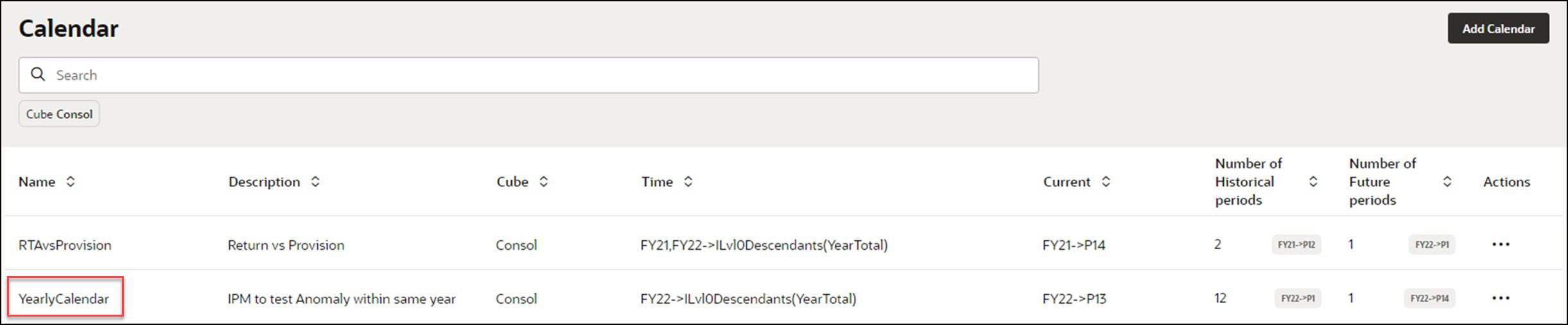

Modification des calendriers
Pour modifier un calendrier, dans la liste Calendrier, cliquez deux fois sur la ligne du calendrier à modifier pour rendre les options modifiables. Effectuez les modifications requises, puis cliquez sur Enregistrer Icône Enregistrer. Pour annuler les modifications, cliquez sur Annuler Icône Annuler.
Par exemple, vous pouvez modifier le nombre de périodes historiques et le nombre de périodes futures.
Vous pouvez également cliquer sur le menu Actions en regard d'un calendrier, puis sélectionner Modifier ou Supprimer.
Pour supprimer un calendrier, dans la liste Calendrier, cliquez sur Actions Actions en regard du calendrier à supprimer, puis sur Supprimer le calendrier.
