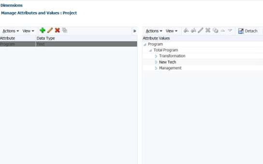

Utilisation de dimensions d'attribut pour le reporting
L'utilisation de dimensions d'attribut pour le reporting peut servir à répondre à vos exigences en matière de reporting. L'attribut présente une relation avec une dimension et la relation entre les deux dimensions ne change pas au fil du temps.
Exemple :
  • Définissez un attribut nommé Program sur la dimension Project.
  • Vous pouvez ensuite créer une hiérarchie de membres dans la dimension Program. Les membres de niveau supérieur de la dimension Program seront automatiquement agrégés.
  • Associez chaque membre de Project à un membre de niveau feuille de la dimension Program dans une règle Groovy d'ajout de projet.
  • Vous pouvez ainsi filtrer les projets par programme.
  • Les formulaires de rapport peuvent afficher les dépenses et les revenus au niveau d'un programme.
Exemple de dimension d'attribut
L'utilisation d'un trop grand nombre de dimensions d'attribut sur un formulaire ou un rapport peut réduire les performances. Vous devez en tenir compte dans le cadre des tests de performances et de chargement d'une implémentation.

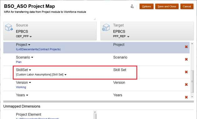

Utilisation de listes dynamiques et de dimensions ASO pour le reporting
Vous pouvez utiliser cette stratégie lorsque la relation entre la dimension de reporting et les autres dimensions change au fil du temps.
Exemple :
  • Ajoutez une dimension SkillSet au cube ASO et mappez la liste dynamique SkillSet avec la dimension SkillSet.
  • Créez un mapping de données pour déplacer les données du cube BSO vers le cube ASO.
  • Le mapping de données peut être exécuté en tant que traitement par lots, ou vous pouvez implémenter la transmission dynamique ou des règles Groovy.
  • Vous pouvez utiliser des formulaires de rapport sur le cube ASO pour afficher les besoins en main-d'oeuvre par compétences dans les projets.
Exemple de liste dynamique et de dimensions ASO

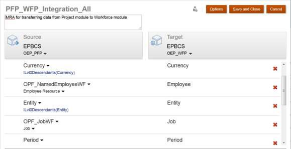

Utilisation de listes dynamiques et de la conception BSO à cubes multiples
Cette stratégie est utile lorsque la dimension de planification n'est pas la dimension principale d'un processus de planification et qu'elle doit être divisée en sous-processus.

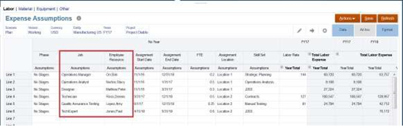

Exemple :
  • Employee et Job sont des dimensions dans Workforce, et des listes dynamiques dans Project Planning.
  • Project Planning utilise des détails libres pour planifier les charges de main-d'oeuvre au niveau de Job et d'Employee.
Exemple 1 de listes dynamiques et de conception à cubes multiples
Exemple 2 de listes dynamiques et de conception à cubes multiples

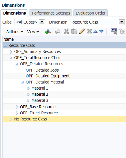

Plusieurs hiérarchies dans une dimension
Vous pouvez utiliser plusieurs hiérarchies dans une dimension. Combinez au moins deux dimensions sans relation en une seule dimension pour éviter toute non-pertinence interdimensionnelle.
Exemple :
  • Les dimensions Jobs, Equipment et Material ne présentent pas de relation dans Projects. Elles sont donc combinées en une seule dimension Resource Class.
  • Les dimensions Profit Centers et Cost Centers ne présentent pas de relation dans Financials. Elles peuvent donc être combinées en une seule dimension Entity.
Exemple de plusieurs hiérarchies

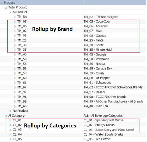

Hiérarchies alternatives pour la planification ou le reporting
Utilisez des hiérarchies alternatives lorsque les mêmes membres peuvent être regroupés sous différents parents à des fins d'allocation descendante ou de reporting.
Exemple : créez des consolidations dans la dimension Product pour la planification et le reporting selon la marque et les catégories de produit.
Exemple de hiérarchies alternatives pour le reporting

Conception de dimensions libres
Vous pouvez utiliser une dimension libre pour catégoriser autrement vos données. Par exemple, les dimensions libres peuvent inclure Produit ou Marchés.
Gardez à l'esprit que les autorisations d'accès ne peuvent pas être attribuées au niveau de la dimension, également appelée première génération. Par exemple, il n'est pas possible d'attribuer directement des autorisations d'accès au membre Produit pour tous les descendants. Si vous activez la sécurité pour votre dimension libre, il est recommandé de concevoir une deuxième génération pour toutes les dimensions libres auxquelles la sécurité sera appliquée avec les affectations d'accès de sécurité en tête.
Après le chargement ou la mise à jour de chaque dimension, il est recommandé d'actualiser l'application.
