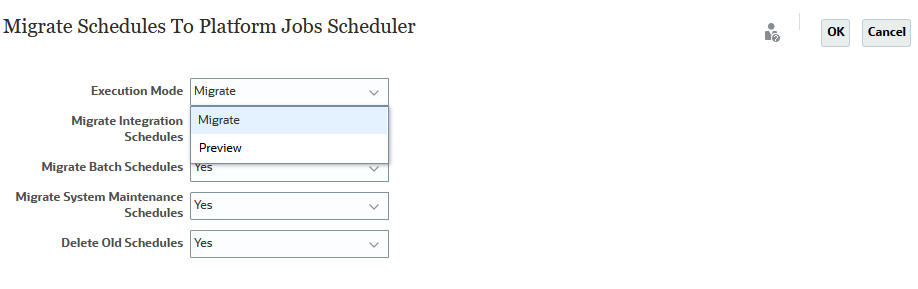

  1. Cliquez sur Application, puis sur Jobs et enfin sur Planifier les jobs.
  2. Sur la page Planifier les jobs, dans De quel type de job s'agit-il ?, sélectionnez Script de maintenance d'intégration.
  3. Sélectionnez Migrer les planifications vers le planificateur de jobs de plate-forme, puis cliquez sur Suivant.
  4. Sélectionnez les paramètres suivants :
    Table E-3 Paramètres de migration de planifications de job
    Paramètre Valeur Description
    Mode d'exécution
    Options :
    • Aperçu
    • Migrer
    La valeur par défaut est Aperçu.
    En mode Aperçu, le système fournit les détails de toutes les planifications à migrer mais n'exécute pas réellement la migration.
    En mode Migrer, le système exécute réellement la migration.
    Migrer les planifications d'intégration Options :
    • Oui
    • Non
    La valeur par défaut est Oui.
    Sélectionnez Oui pour migrer les planifications d'intégration existantes.
    Migrer les planifications de lot Options :
    • Oui
    • Non
    Sélectionnez Oui pour migrer les planifications de lot existantes.
    Migrer les planifications de maintenance système Options :
    • Oui
    • Non
    Sélectionnez Oui pour migrer les planifications de tâches de maintenance du système existantes.
    Supprimer les anciennes planifications Options :
    • Oui
    • Non
    La valeur par défaut est Non.
    Sélectionnez Oui pour supprimer les planifications qui existent dans la gestion des données.
    Si les planifications ne sont pas supprimées, à la fois les anciennes et les nouvelles planifications seront exécutées.
    Image représentant la tâche Migrer les planifications vers le planificateur de jobs de plate-forme.
  5. Cliquez sur OK.

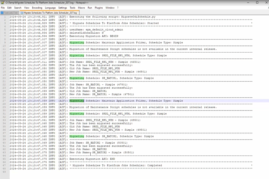

    L'image suivante présente le lien d'un rapport de planification de job migrée dans la page Détails du processus.
    Image représentant le journal des planifications migrées.
    Pour modifier le niveau de détail du rapport de planification de job migrée dans la page Détails du processus, modifiez les paramètres Niveau de journalisation dans Paramètres utilisateur. Si vous définissez le niveau de journalisation sur 5, le rapport affiche le niveau le plus détaillé. Pour plus d'informations, reportez-vous à la section Paramètres système.
