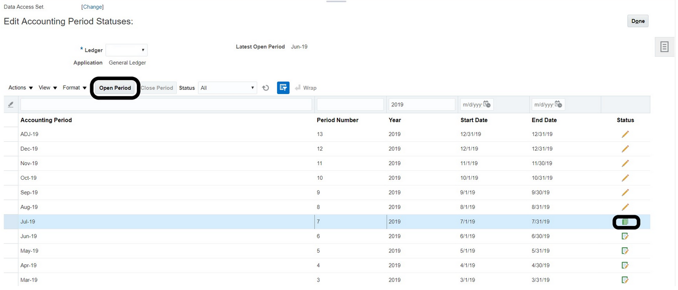

Génération d'une erreur ERROR_INVALID_PERIOD dans la gestion des données lors de l'exécution de la règle de chargement des données
Lors de l'extraction des données de Financials General Ledger vers la gestion des données, l'étape "Transformation" échoue avec l'erreur suivante : ERROR_INVALID_PERIOD.............. Invalid period specified in the file. Cette erreur survient même lorsque les périodes ont été correctement mappées et que les données ont bien été chargées dans la période précédente.
Cette étape échoue car la période n'a pas été ouverte du côté de Financials, qui est la source d'extraction des données.
Pour résoudre ce problème, procédez comme suit :
  1. Connectez-vous à Financials General Ledger/la source de données.
  2. Ouvrez la période. Exemple :
    Image représentant la page Modifier les statuts de période comptable
  3. Exécutez à nouveau la règle de chargement des données dans la gestion des données.
