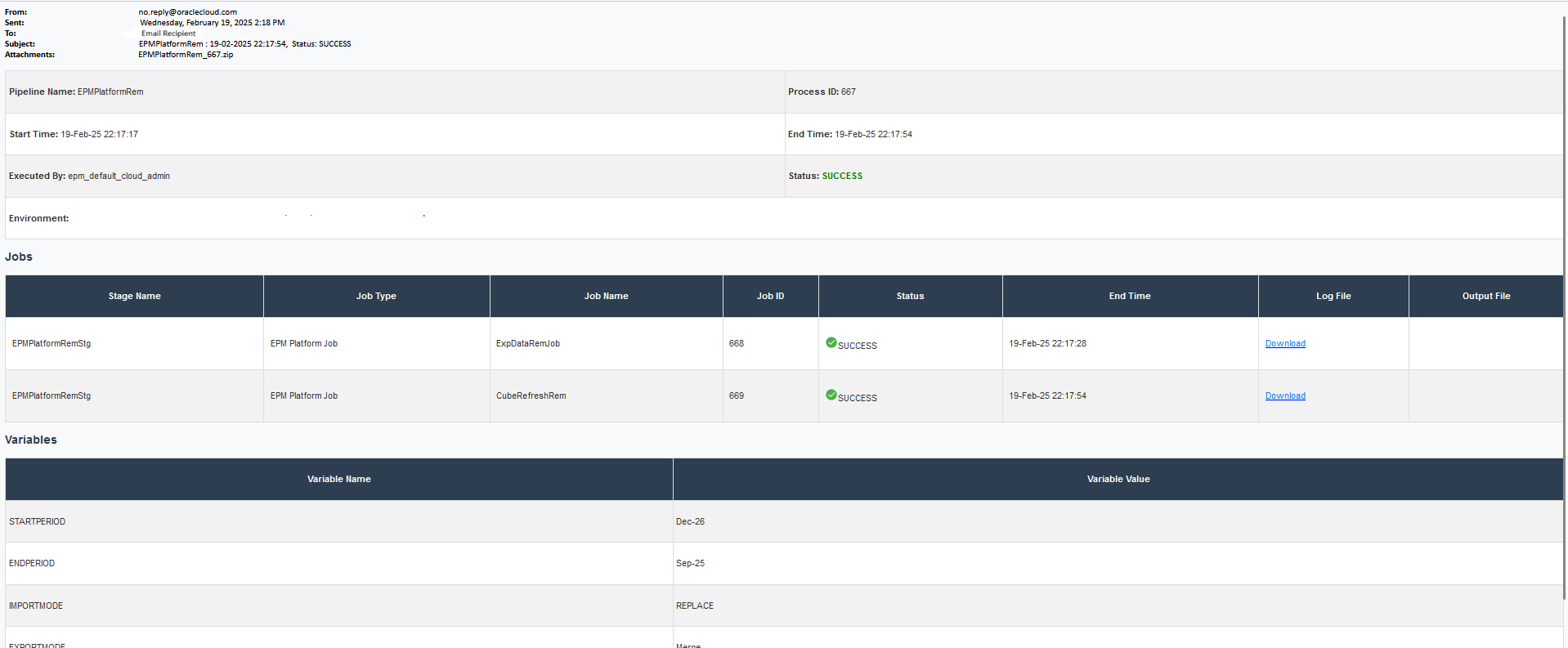

Le courriel envoyé au destinataire inclut les éléments suivants :
  • Nom d'étape
  • Type de job
  • Emploi - Nom
  • ID de job
  • Statut
  • Heure de fin
  • Fichier journal
  • Fichier de sortie
  • Nom de la variable
  • Valeur de variable
Image représentant un courriel de pipeline.
