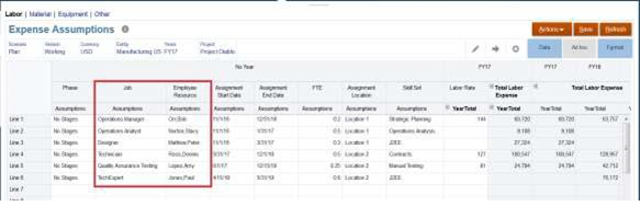

Etendez la dimensionnalité à l'aide de dimensions libres ou facultatives, qui peuvent être ajoutées (activées) ou renommées selon vos exigences.

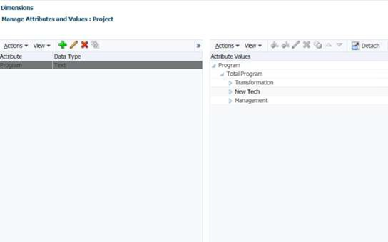

Les dimensions d'attribut servent à répondre aux exigences en matière de reporting si ces dimensions présentent une relation avec une dimension, qui ne change pas au fil du temps.

Utilisation de dimensions d'attribut pour le reporting
L'utilisation de dimensions d'attribut pour le reporting peut servir à répondre à vos exigences en matière de reporting. L'attribut présente une relation avec une dimension et la relation entre les deux dimensions ne change pas au fil du temps.
Exemple :

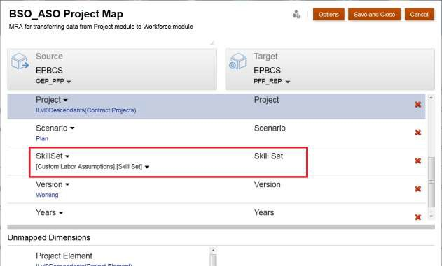

Utilisation de listes dynamiques et de dimensions ASO pour le reporting
Vous pouvez utiliser cette stratégie lorsque la relation entre la dimension de reporting et les autres dimensions change au fil du temps.
Exemple :
Utilisation de listes dynamiques et de la conception BSO à cubes multiples
Cette stratégie est utile lorsque la dimension de planification n'est pas la dimension principale d'un processus de planification et qu'elle doit être divisée en sous-processus.
Exemple :

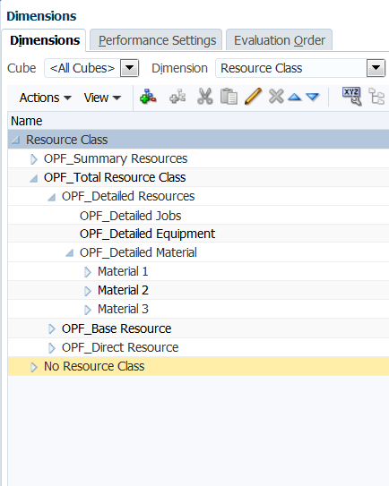

Plusieurs hiérarchies dans une dimension
Vous pouvez utiliser plusieurs hiérarchies dans une dimension. Combinez au moins deux dimensions sans relation en une seule dimension pour éviter toute non-pertinence interdimensionnelle.
Exemple :

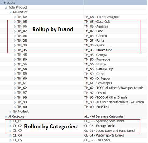

Hiérarchies alternatives pour la planification ou le reporting
Utilisez des hiérarchies alternatives lorsque les mêmes membres peuvent être regroupés sous différents parents à des fins d'allocation descendante ou de reporting.
Exemple : créez des consolidations dans la dimension Product pour la planification et le reporting selon la marque et les catégories de produit.
