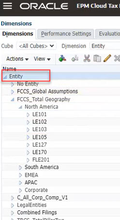

  1. Dans la liste déroulante Dimensions, sélectionnez Entité.
  2. Sélectionnez le membre de dimension Entité le plus haut placé, puis, sous Actions, cliquez sur le bouton Attributs personnalisés.

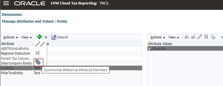

  3. Sélectionnez l'attribut Domicile, puis cliquez sur le bouton Synchroniser les membres d'attribut de référence.
  4. Le domicile récemment ajouté s'affichera dans la liste des domiciles dans la partie droite de l'arborescence Valeurs d'attribut - Domicile.
