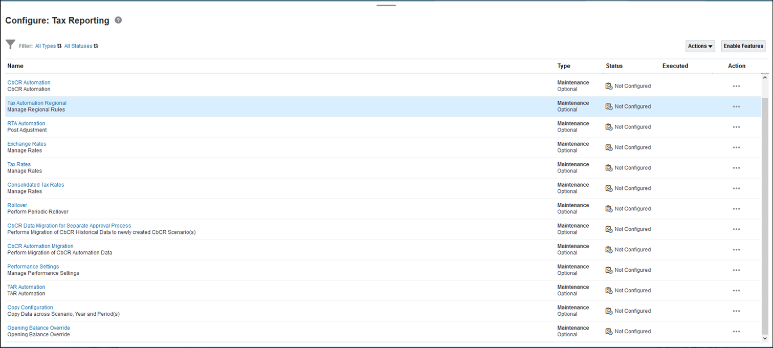

  6. Sur la page d'accueil, cliquez successivement sur Application, Configuration et Automatisation des taxes régionales.
    Remarque :
    Si la période n'a pas commencé, l'écran Règles globales sera vide.
    Option Automatisation des taxes - Régional sélectionnée

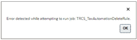

    • Lors de l'ajout de la règle, assurez-vous que les membres de réserve ont déjà été créés sur la dimension Source de données. Dans le cas contraire, l'option Ajouter une règle ne créera pas de ligne. Les règles sont ajoutées dans l'ordre des métadonnées de la dimension Source de données. Reportez-vous à la section Ajout de règles d'automatisation des taxes à une dimension Source de données.

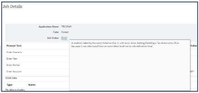

    • Si vous ajoutez une règle alors qu'aucune règle n'est ajoutée dans les métadonnées ou si vous effectuez l'ajout à partir d'un niveau incorrect, un message d'erreur est renvoyé dans la console de jobs.
      Ajout d'une règle à partir d'un niveau incorrect - Erreur dans la console de jobs
      Statut du job - Message d'erreur pour cause d'ajouts incorrects

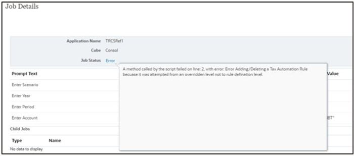

    Si vous supprimez une règle à partir d'un niveau incorrect, un message d'erreur est renvoyé dans la console de jobs.
    Suppression d'une règle à partir d'un niveau incorrect - Erreur dans la console de jobs
    Statut du job - Message d'erreur pour cause de suppressions incorrectes

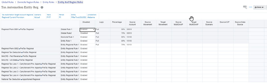

  11. Facultatif : dans la colonne Désactivé, sélectionnez Désactivé pour toutes les lignes à exclure du calcul. Par défaut, Activé est sélectionné pour toutes les entités de base.
    Par exemple, pour remplacer des règles de domicile et globales par une règle d'entité, définissez les règles de domicile et globales sur Désactivé, puis activez une règle d'entité pour remplacer les autres règles et rediriger les valeurs.
    Activer ou désactiver la sélection
