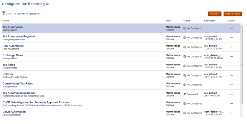

  5. Sur la page d'accueil, cliquez successivement sur Application, Configuration et Automatisation des taxes.
    Remarque :
    Si la période n'a pas commencé, l'écran Règles globales sera vide.
    Sélection de l'automatisation des taxes

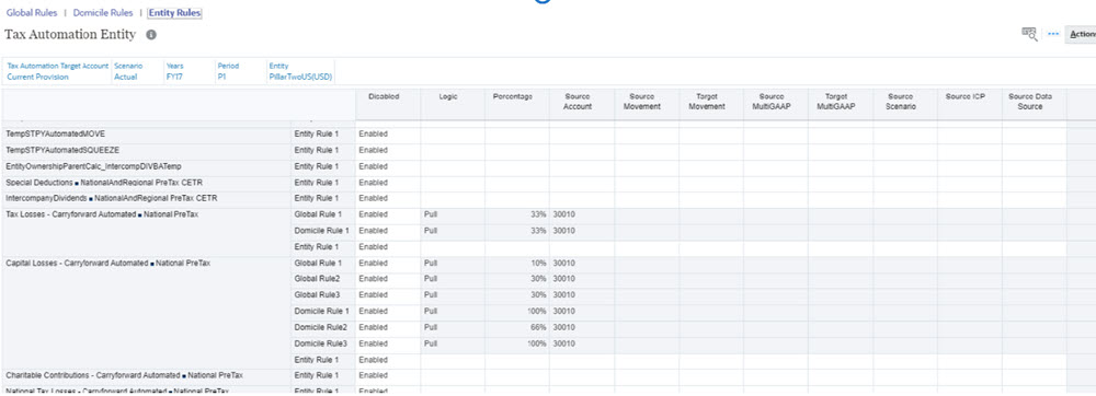

    • Règles d'entité : les règles d'entité sont applicables à l'entité sélectionnée.Automatisation des taxes - National - Règle d'entité

  7. Facultatif : si la page est vide, sous Actions, sélectionnez Automatisation des taxes, puis Afficher tous les comptes. Cette étape ajoute une nouvelle règle vide à chaque compte de taxes. Reportez-vous à la section Ajout de règles d'automatisation des taxes à une dimension Source de données.
  8. Cliquez avec le bouton droit de la souris sur la cellule de nom de la règle (par exemple, Global Rule 1) pour afficher le menu contextuel, sélectionnez Automatisation des taxes, puis Ajouter une règle pour créer une règle supplémentaire pour chaque compte de taxes. La règle est créée en bas en tant que dernière règle et les données de la règle sélectionnée sont copiées dans la ligne créée et appliquées en cascade aux niveaux inférieurs. Les détails de la nouvelle règle peuvent être modifiés.

  11. Facultatif : dans la colonne Désactivé, sélectionnez Désactivé pour exclure l'entité du calcul. Par défaut, Activé est sélectionné pour toutes les entités de base.
    Par exemple, pour remplacer des règles de domicile et globales par une règle d'entité, définissez les règles de domicile et globales sur Désactivé, puis activez une règle d'entité pour remplacer les autres règles et rediriger les valeurs.
