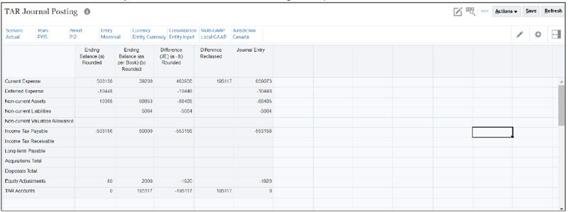

Dans le cadre de la préparation des données de journal, les deux formulaires prêts à l'emploi suivants sont disponibles :
  • Imputation du journal de report à nouveau du compte de taxes (Provision pour impôts nationale -> RàN du compte de taxes. Cliquez sur l'onglet Imputation du journal de report à nouveau du compte de taxes en bas pour ouvrir le formulaire de même nom.)
    Formulaire Imputation du journal de report à nouveau du compte de taxes

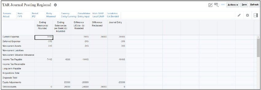

  • Imputation du journal de report à nouveau du compte de taxes - Régional (Provision pour impôts régionale -> RàN du compte de taxes régional. Cliquez sur l'onglet Imputation du journal de report à nouveau du compte de taxes - Régional en bas pour ouvrir le formulaire de même nom.)
    Formulaire Imputation du journal de report à nouveau du compte de taxes - Régional

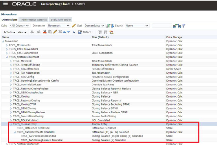

Métadonnées
  • Accédez à Dimension. Sélectionnez la dimension Mouvement. Reportez-vous à la section Dimension Mouvement.
  • Une hiérarchie (TRCS_System Movement -> TRCS_Journal Entry) est créée dans la dimension Mouvement.
  • Les membres suivants sont ajoutés au niveau parent (TRCS_Journal Entry) :
    • TRCS_Difference Reclassed
    • TRCS_TARmOVEMENTS Rounded
    • TRCS_TARPerBooks Rounded
    • TRCS_TARClosingbalance Rounded
TRCS_Journal Entry

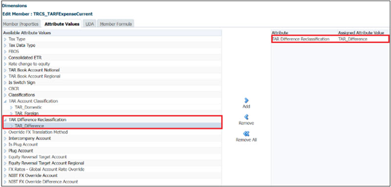

Vous ne pouvez associer l'attribut TAR_Difference qu'à un seul membre de base.
Vous pouvez également associer l'attribut à des membres de base libres créés sous TRCS_TARFAccounts.
Si l'attribut TAR_Difference est associé à plusieurs comptes, seul le premier (uniquement calculé en interne par le système) est pris en compte pour le calcul.
Attribut TAR_Difference
