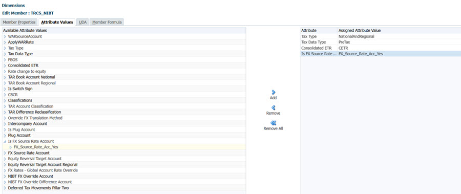

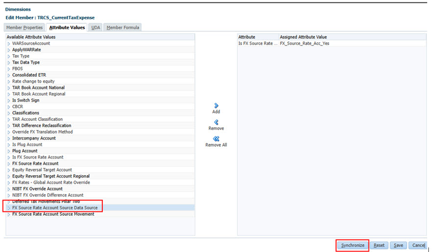

  3. Balisage du compte source
    Pour tout compte qui sera un compte de taux source, ajoutez l'attribut FX_Source_Rate_Acc_Yes. Il peut s'agir de n'importe quel compte valide pour le mouvement total de l'année en cours, et peut être un compte parent ou enfant. Par exemple, configurez le résultat net avant imposition en tant que compte de taux de change source pour les ajustements de livre de résultat net avant imposition et les comptes de reclassification de résultat net avant imposition :

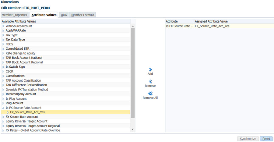

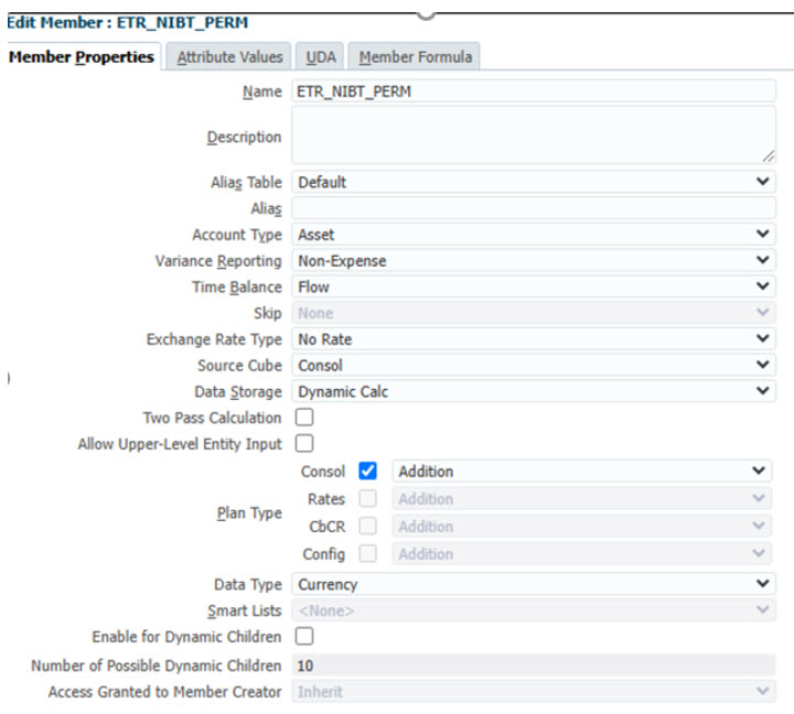

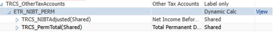

  4. Création de membres d'opérations de change de compte source selon les besoins
    Si nécessaire, créez des comptes source en tant que comptes de taux source. Par exemple, pour le formulaire TIE consolidé, créez un compte parent ETR_NIBT_PERM pour suivre le taux moyen combiné de TRCS_NIBTAdjusted et TRCS_PermTotal car il n'existe aucun compte système prêt à l'emploi qui combine ces deux comptes. Vous en avez besoin afin d'obtenir le taux pondéré correct pour TRCS_TaxForeignRateDifference.
    Créer un compte parent ETR_NIBT_PERM
    Modifier le membre : ETR_NIBT_PERM
    Dimensions - Modifier le membre : ETR_NIBT_PERM

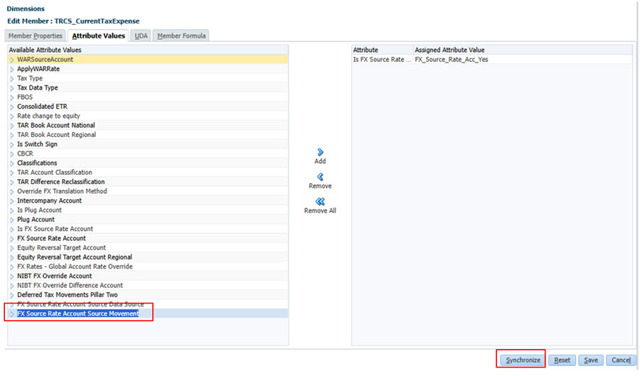

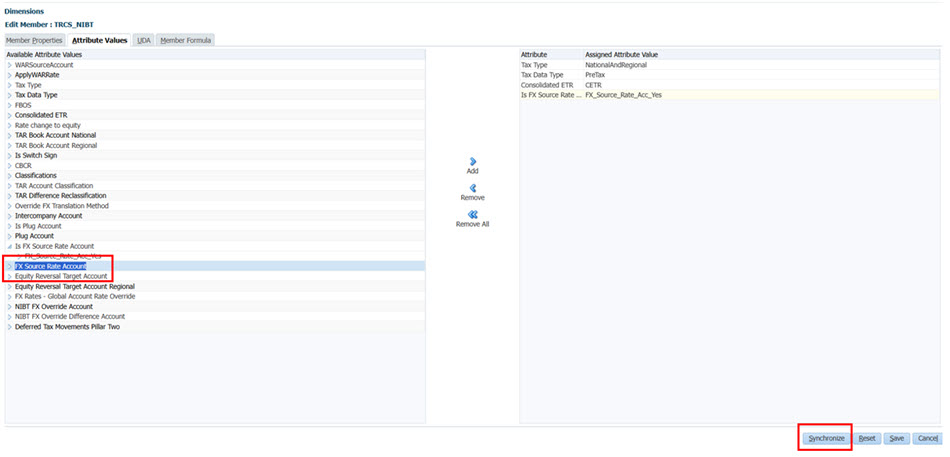

  5. Renseignement des comptes de taux de change source
    Après avoir configuré les comptes de taux de change source, vous devez synchroniser l'attribut Compte de taux de change source.
  6. Renseignement de la source de données source de compte de taux de change source
    Après avoir configuré les sources de données de compte de taux de change source, synchronisez l'attribut Source de données source de compte de taux de change source :
  7. Facultatif : renseignement des mouvements source de compte de taux de change source
    Après avoir configuré les comptes de taux de change source, synchronisez l'attribut Mouvement source de compte de taux de change source :
    Renseignement des mouvements source de compte de taux de change source

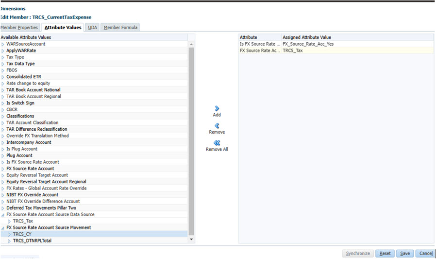

  8. Sélection de la source de données source de compte de taux de change source
    Sélectionnez la source de données source pour tous les comptes source pertinents :
    Sélection de la source de données source de taux de change de compte source
    Meilleure pratique : appliquez la source de données source de compte de taux de change source TRCS_Tax aux comptes de taux de change source suivants :
    • TRCS_NDefTaxTotal
    • TRCS_CurrentTaxExpense

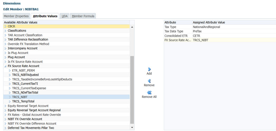

  10. Sélection du compte de taux de change source pour la cible
    Sélectionnez le compte source pour tous les comptes cible pertinents. Reportez-vous ci-dessous :

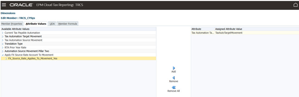

  11. Sélection des mouvements pour appliquer le calcul de compte de taux de change source
    Appliquez l'attribut FX_Source_Rate_Applies_To_Movement_Yes aux mouvements qui utilisent le compte de taux de change de compte source. Cet attribut s'applique uniquement au mouvement du niveau de base, et non aux parents. Par exemple, configurez le paramètre de compte de taux de change source à appliquer au mouvement automatisé (TRCS_CYSYS) :
