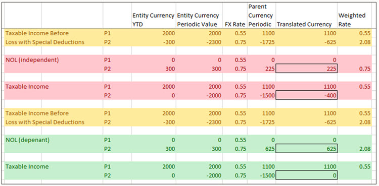

Tax Reporting permet à un compte cible d'utiliser le même taux de conversion de change qu'un autre compte source. Dans certains cas, les comptes doivent correspondre au taux de change d'un autre compte. Cela peut être vrai pour les crédits, les pertes, les ajustements de livre avec le résultat net avant imposition, les reclassifications de résultat net avant imposition et autres. Les valeurs converties doivent provenir constamment de Provision courante -> Impôt différé -> TIE -> Pertes nettes d'exploitation/Détails de crédit -> Impôt à payer courant -> RàN du compte de taxes.
Par exemple, reportez-vous à la capture d'écran ci-dessous :
Valeurs converties
Si les pertes nettes d'exploitation (NOL) (reportez-vous à la section Utilisation des pertes nettes d'exploitation/crédits) sont converties à un taux de change différent de celui du revenu imposable avant pertes avec déductions spéciales (Taxable Income Before Loss with Special Deductions), vous obtenez une valeur incohérente dans la devise parent/de reporting. Toutefois, si les pertes nettes d'exploitation sont converties à l'aide du taux du revenu imposable avant pertes avec déductions spéciales, vous obtenez la valeur de devise parent/de reporting correcte pour le revenu imposable (Taxable Income).
