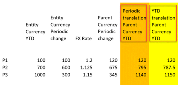

Les données périodiques correspondent à un calcul pondéré où chaque période applique la variation de sa valeur au taux des périodes. Voici la formule pour le calcul à l'aide de la méthode périodique (exemple P3) :
DP->P3 = (DE->P3 – DE->P2) * Taux->P3 + DP->P2 ((devise d'entrée dans la période en cours - devise d'entrée dans la période précédente) * taux de la période en cours + valeur convertie de la période précédente)
Example-YTD_and_Periodic_Calculation
  • Pour la première période de l'année où il existe des données et un taux de conversion d'opérations de change moyen, les calculs périodique et de cumul annuel auront le même résultat (valeur convertie du tableau = 120).

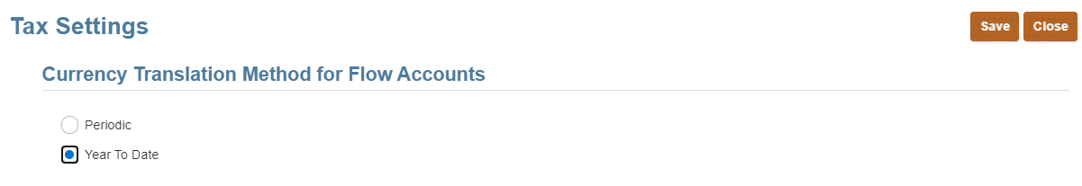

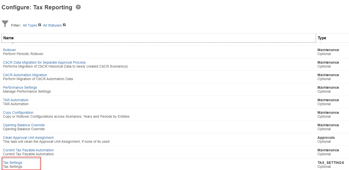

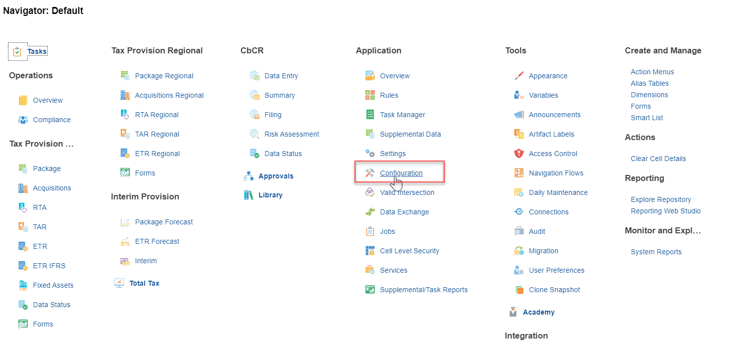

  1. Accédez à la carte Configuration.

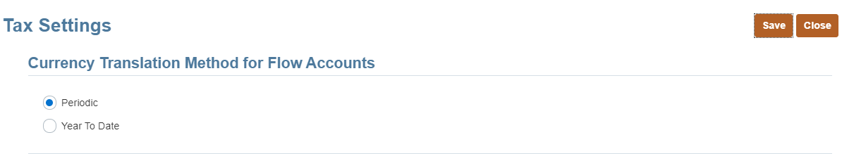

  2. Sélectionnez l'écran Paramètres d'impôt. Deux options sont disponibles dans Méthode de conversion de devise pour comptes de flux : Périodique et Cumul annuel.
  3. Définissez les paramètres d'impôt sur Périodique et cliquez sur Enregistrer.
  4. Mettez à jour les paramètres d'impôt de Périodique à Cumul annuel, puis cliquez sur Enregistrer.

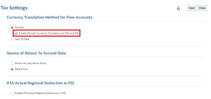

  2. Sélectionnez l'écran Paramètres d'impôt. Sous la conversion de devises périodique pour P13 et P14, sélectionnez Activer la conversion de devises périodique pour P13 et P14.
  3. Cliquez sur Enregistrer.
