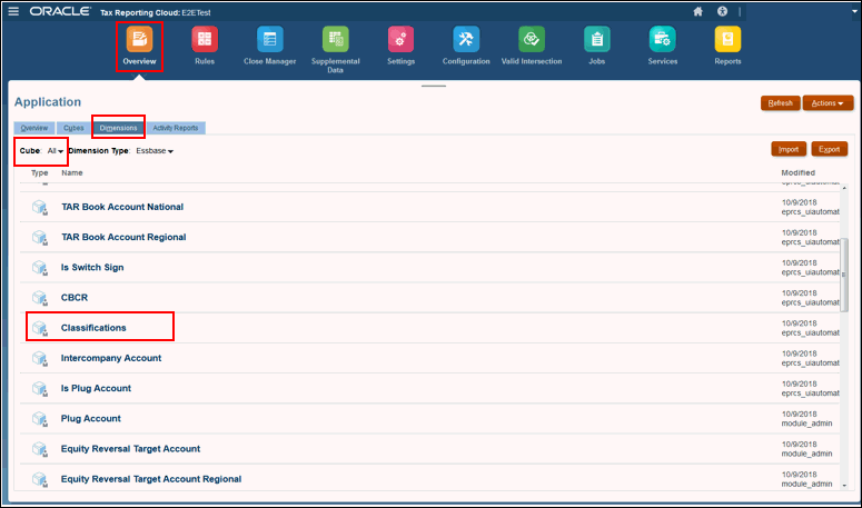

  1. Sur la page d'accueil, cliquez successivement sur Applications, Présentation et Dimensions.
  2. Sous Cubes, sélectionnez Tout. Cela permet d'afficher les classifications sous l'onglet Dimensions.
  3. Sous Nom, sélectionnez Classifications.
    Sélectionner Classifications

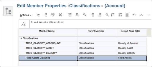

  4. Dans Modifier les propriétés des membres : Classifications (Compte), affichez les membres d'attribut de classification prêts à l'emploi :
    •TRCS_Classify_ATACCOUNT : s'il est affecté à un compte d'écarts temporaires de niveau 0, il est classé selon sa valeur du solde de clôture.
    •TRCS_Classify_ASSET : s'il est affecté à un compte d'écarts temporaires de niveau 0, il est toujours classé comme actif à long terme, quel que soit son solde de clôture.
    •TRCS_Classify_LIABILITY : s'il est affecté à un compte d'écarts temporaires de niveau 0, il est toujours classé comme passif à long terme, quel que soit son solde de clôture.
    Classifications pour le compte
  5. Pour créer un nom de groupe de classification personnalisé, effectuez les étapes suivantes :
    1. Dans Modifier les propriétés des membres : Classifications (Compte), cliquez sur l'icône Ajouter un enfant Icône Ajouter un enfant.
    2. Dans la boîte de dialogue Ajouter un enfant, saisissez le nombre de membres à ajouter, puis cliquez sur Appliquer. Le membre parent est affiché comme Classifications.
    3. Saisissez le nom du membre du groupe de classification personnalisé, puis cliquez sur Enregistrer.
    4. Facultatif : saisissez le nom pour Table des alias par défaut.

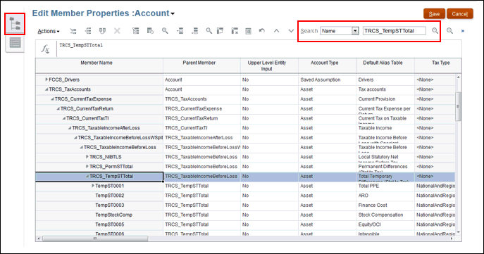

  6. Sur la page Applications, cliquez sur Dimensions, puis sur Compte.
  7. Sur l'écran Modifier les propriétés des membres : Compte, accédez au nom du membre et configurez le groupe de classification tel que requis en sélectionnant des options pour chaque colonne.
    Rechercher la hiérarchie de comptes d'écarts temporaires
  8. Faites défiler jusqu'à la colonne Classifications, puis sélectionnez le compte d'écarts temporaires de niveau 0 (par défaut ou personnalisé) auquel sera associé le membre.
  9. Sous la colonne Classifications, sélectionnez le nom de groupe de classification approprié et affectez-le au compte.
