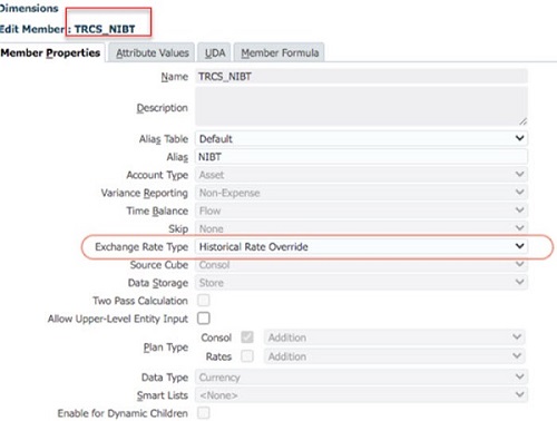

  1. Accédez à la bibliothèque Dimension. Reportez-vous à la section Dimension Compte du guide Administration de Tax Reporting.
  2. Sélectionnez le compte TRCS_NIBT et cliquez sur l'icône Edit_icon (Modifier).
  3. Sélectionnez le type de taux de change Remplacement du taux historique et enregistrez.
    Select_Exchange_Rate_Type
  4. Actualisez la base de données.

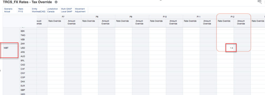

  7. Ouvrez le formulaire TRCS_FX Rates - Tax Override. Le formulaire affiche automatiquement le compte Résultat net avant imposition.
  8. Entrez la valeur de dérogation de taux de change de la période. Soumettez les données. Dans le cadre de cet exemple, entrez 1.5.
    Enter_FX_Rate_Override_Value

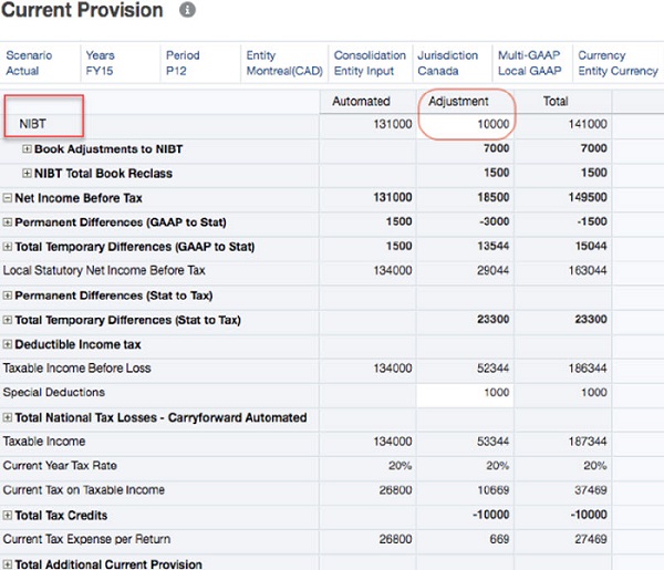

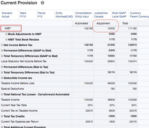

  9. Effectuez une consolidation/conversion afin d'observer le taux appliqué pour le compte Résultat net avant imposition.
  10. Ouvrez le formulaire de provision courante pour observer les données converties. Les captures d'écran ci-après indiquent 10 000 pour TRCS_NIBT/Devise d'entité (dans Ajustement) et 10 000 * 1,5 = 15 000 pour Devise parent.
