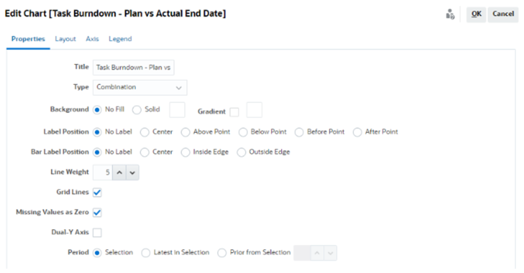

  3. Cliquez sur l'icône Modifier en haut à droite pour afficher la boîte de dialogue Modifier le graphique.
  4. Dans l'onglet Propriétés, indiquez les éléments suivants :
    Onglet Propriétés
    • Dans Type, sélectionnez Combiné.
    • Dans Arrière-plan, sélectionnez Pas de remplissage.
    • Dans Position du libellé, sélectionnez Aucun libellé.
    • Dans Position du libellé de barre, sélectionnez Aucun libellé.
    • Sélectionnez une épaisseur de ligne de 5.
    • Sélectionnez Quadrillage.
    • Désélectionnez Axe à double Y.
    • Dans Période, sélectionnez Sélection.
