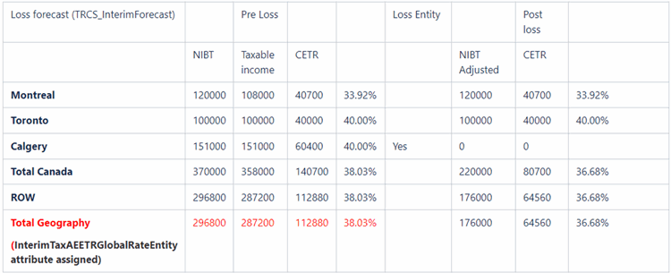

La prévision de provision provisoire s'entend toujours avec une exclusion des données avant perte et la prévision de provision réelle avec une exclusion des données après perte. Reportez-vous à l'exemple ci-après :
Exemple de cas d'utilisation

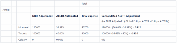

Le scénario réel utilisera un taux de TIEEA de 36,68 % afin de calculer l'ajustement du TIEEA consolidé pour toutes les entités.
Calcul de l'ajustement du TIEEA consolidé
Calgary est une entité de perte : aucun résultat net avant imposition n'est donc calculé.

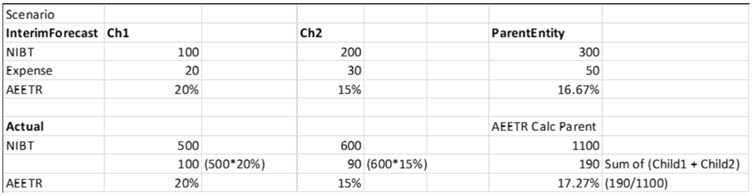

Exemple de calcul au niveau de l'entité parent
L'exemple ci-dessous montre le mode de calcul des données dans le scénario provisoire ainsi que dans le scénario réel.
Calcul des données
