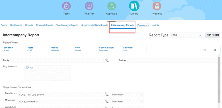

  1. Sur la page d'accueil, cliquez sur Bibliothèque.
  2. Cliquez sur Rapports intragroupes.
    Rapport intragroupe
  3. Dans le point de vue, sélectionnez un membre unique pour chacune des dimensions suivantes : Scénario, Années, Période, Vue, Consolidation et Devise.

  4. Pour Entité et Partenaire, saisissez un nom d'entité ou cliquez sur le sélecteur de membres et sélectionnez une entité.
    Les entités peuvent être compatibles PIG ou non.
  5. Pour Comptes de liaison, choisissez les comptes à inclure, ou sélectionnez Tout.
  6. Pour Dimensions de suppression, choisissez des membres, puis sélectionnez une option de suppression :
    • Non supprimé
    • Supprimé
    • Groupe
