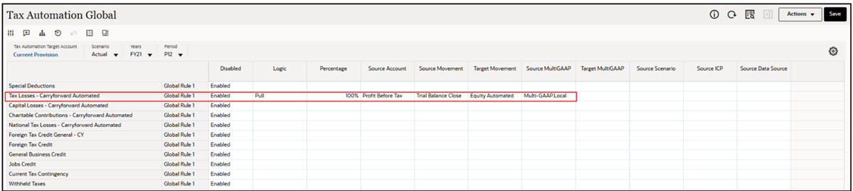

  1. Configurez la règle Automatisation des taxes - Global (reportez-vous à la section Utilisation de l'automatisation des taxes nationales dans le guide Administration de Tax Reporting).
    Configuration de la règle Automatisation des taxes - Global

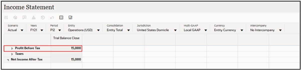

  2. Saisissez des valeurs pour le PDV utilisé ci-dessus dans le formulaire Compte de résultat, par exemple 15,000, comme indiqué dans la capture d'écran ci-dessous.
    Formulaire Compte de résultat

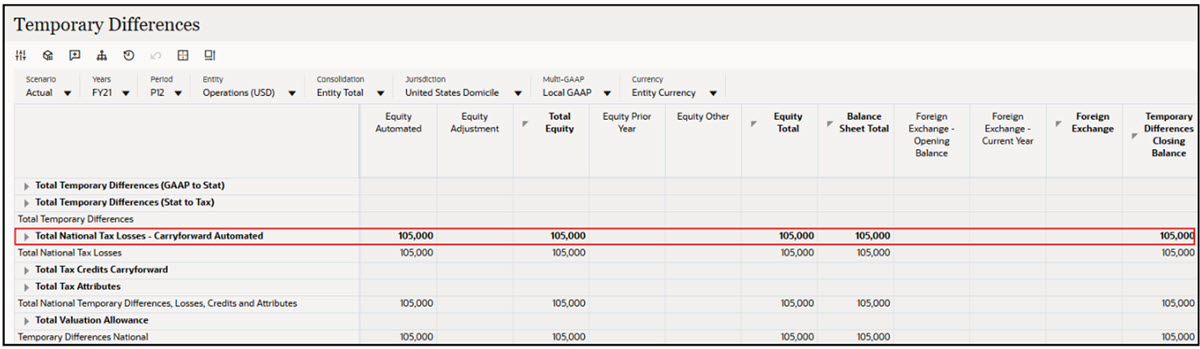

  4. Exécutez la consolidation. Après la consolidation, la colonne Capitaux propres automatisés du formulaire Ecarts temporaires contient la valeur agrégée de la règle d'automatisation des taxes et de la colonne Autres ajustements de bilan. Par exemple : Capitaux propres automatisés (105,000) = Autres ajustements de bilan (90,000) + Valeur de la règle d'automatisation des taxes (15,000)
    La colonne Capitaux propres automatisés du formulaire Ecarts temporaires contient la valeur agrégée de la règle d'automatisation des taxes et de la colonne Autres ajustements de bilan.
