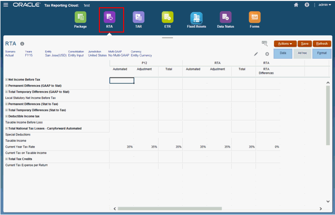

Ecran Rendement sur les provisions
Le formulaire contient les membres RollForward suivants :

Lorsqu'il est calculé, le montant passant dans les provisions à court terme est le montant figurant dans le compte CurrentTaxReturn/Impôt exigible par déclaration. Lorsqu'ils sont calculés, les écarts temporaires passent automatiquement dans la colonne dans la reconduction d'écarts temporaires sur le rendement sur les provisions.
Pour saisir des ajustements, procédez comme suit :
  1. Sur la page d'accueil, sélectionnez Provisions pour impôts - National, puis Rendement sur les provisions.
  2. Si nécessaire, entrez des montants d'ajustement avec les soldes de compte.
  3. Cliquez sur Enregistrer.
  4. Sur le formulaire, sous Actions, sélectionnez Consolider, puis cliquez sur Lancer.
