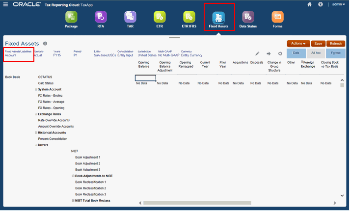

Lorsque vous accédez au formulaire Immobilisations, vous devez sélectionner le compte Livre contre impôt (BVT) que vous souhaitez utiliser sous Immobilisations/Passif. Vous pouvez ainsi sélectionner un parent, tel que "Total des incorporels" et afficher uniquement ses descendants dans les lignes figurant au-dessous.
Le solde d'ouverture est toujours renseigné à partir du solde de clôture de la période précédente.

Pour afficher les valeurs converties, procédez comme suit :
  1. Sélectionnez Actions, puis Convertir.
  2. Entrez la devise de reporting et d'autres dimensions obligatoires (telles que le scénario, la période, etc.).
L'échéancier calcule entièrement les valeurs converties :
  • Les colonnes Taux de change - Ouverture, Taux moyen et Taux de fin sont converties au taux d'ouverture.
  • Toutes les colonnes de mouvement (Année en cours, Exercice précédent, etc.) sont converties au taux moyen.
  • Le solde de clôture est converti au taux de fin.
