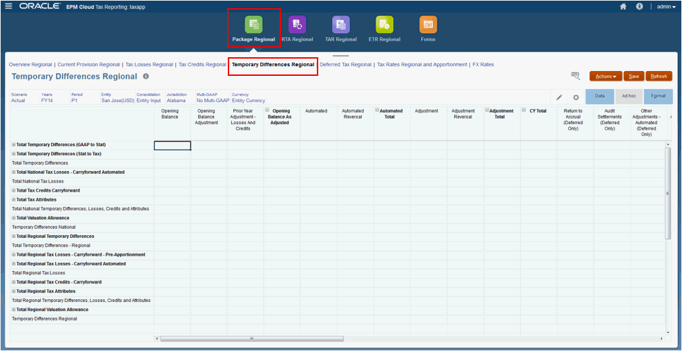

Utilisez le formulaire Ecarts temporaires pour saisir les écarts temporaires qui ne sont pas automatisés dans le système. Les montants incluent des écarts temporaires, des pertes fiscales, des crédits d'impôt, des crédits nationaux ou régionaux, et les provisions pour dépréciation associées. Vous pouvez également saisir l'activité, comme les ajustements de l'exercice en cours et de l'exercice précédent et des éléments de capitaux propres et hors provisions.
Chaque écart temporaire peut être configuré comme à long terme à des fins de classification de bilan. Pour visualiser ces classifications, ouvrez le rapport Propriétés d'écarts temporaires. Les ajustements des écarts temporaires, des pertes fiscales et de la provision pour dépréciation (par exemple, à long terme et pertes fiscales) sont saisis sur une base Avant impôt. Les crédits d'impôt et les crédits d'impôt-provision pour moins-value sont saisis sur une base Avec incidence fiscale.
Les comptes de provision pour moins-value suivants sont fournis :
Toutes les provisions pour moins-value doivent être des valeurs négatives, à l'exception des montants d'ajustement de l'exercice en cours ou d'autres ajustements qui sont supposés réduire la provision pour moins-value.
Le formulaire Ecarts temporaires régionaux contient les catégories suivantes dans les colonnes :
Tableau 13-3 Lignes Ecarts temporaires régionaux
