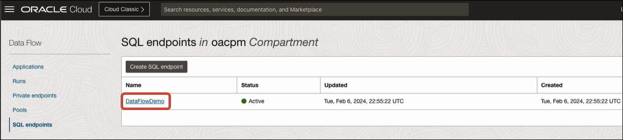

  1. Dans OCI, naviguez jusqu'à Flux de données, Points d'extrémité SQL, et cliquez sur le nom de votre point d'extrémité SQL de service de flux de données.

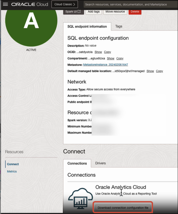

  2. Faites défiler vers le bas jusqu'à la zone Connexion, et sous Connexions - Oracle Analytics Cloud, cliquez sur Télécharger le fichier de configuration de la connexion.
    Le fichier de configuration de la connexion est téléchargé et enregistré dans votre zone locale.
Vous êtes maintenant prêt à vous connecter à la source de données des points d'extrémité SQL du service de flux de données pour OCI dans Oracle Analytics. Voir Créer une connexion aux points d'extrémité SQL du service de flux de données pour OCI.
