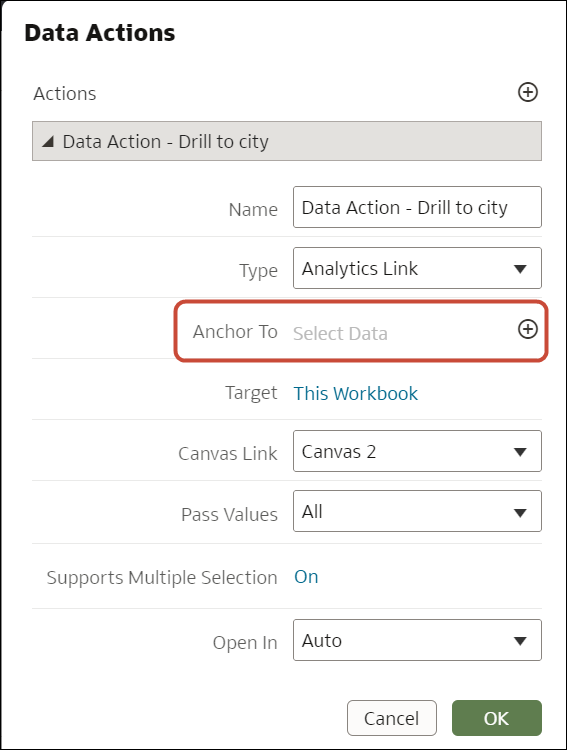

Ancrage d'action de données à des colonnes
Lorsque vous créez une action de données, vous pouvez l'ancrer à des colonnes spécifiques affichées dans le canevas. Si vous ancrez une action de données à des colonnes spécifiques, elle est disponible pour les utilisateurs du classeur uniquement s'ils sélectionnent des points de données dans toutes les colonnes spécifiées.
Dans la boîte de dialogue Actions de données, sélectionnez Ajouter des données sous Ancrer à, puis sélectionnez une ou plusieurs colonnes.
Description de GUID-2FD34175-B812-45C8-8072-F1650F997B43-default.png ci-après
.png
Si vous ancrez une action de données à plusieurs colonnes, l'utilisateur doit sélectionner des points de données dans toutes les colonnes spécifiées pour que l'action de données apparaisse dans le menu contextuel affiché lorsque vous effectuez un clic droit. Par exemple, si aucune colonne n'est ancrée à l'action de données "Action de données - Forer vers la ville", l'utilisateur a accès à celle-ci lorsqu'il clique sur un emplacement quelconque du canevas source.
Description de GUID-89BAC75C-6F79-4FC7-B610-C09D3D3FC85B-default.png ci-après
.png
