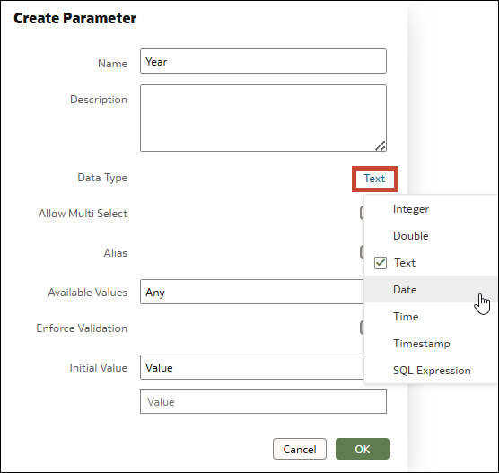

  4. Dans le champ Nom, entrez un nom unique.
  5. Cliquez sur Type de données et sélectionnez le type de données que le paramètre doit accepter.
  6. Dans le champ Valeurs disponibles, sélectionnez la façon dont vous souhaitez spécifier la valeur du paramètre.
  7. Dans le champ Valeur initiale, choisissez la manière dont vous souhaitez que la valeur initiale du paramètre soit déterminée. Si vous ne souhaitez pas utiliser de valeur initiale, sélectionnez Valeur et laissez la valeur vide.
  8. Cliquez sur OK.
