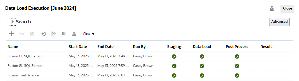

Esecuzione di un caricamento dati e visualizzazione dei risultati
Utilizzare la finestra di dialogo Esecuzione caricamento dati per importare i saldi e visualizzare i risultati del caricamento dati.
  1. Nella pagina Home, selezionare Applicazione, quindi Periodi.
  2. Fare clic su Azioni e selezionare Importa dati vicino al periodo in cui si desidera caricare i dati.
    La finestra di dialogo Esecuzione caricamento dati include una cronologia dei caricamenti dati che riporta la data di inizio e di fine, l'utente che ha eseguito il caricamento, lo stato, il risultato e la modalità selezionata nella definizione di caricamento dati. Il report sullo stato mostra i processi secondari e lo stato di ogni elemento.
    Finestra di dialogo Esecuzione caricamento dati
