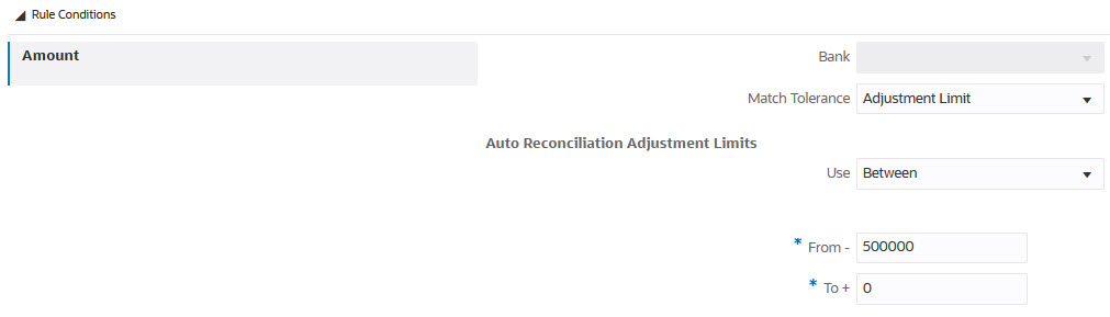

  5. A questo punto si immette la condizione della regola. Nota: in un tipo di regola Adeguamento si dispone di una sola condizione di regola perché, a differenza che con le altre regole, non si confrontano due origini. Per questo motivo, non è possibile creare un'altra condizione di regola.
    Regola di tipo Adeguamento - condizioni di regola
    In alternativa, è possibile aggiungere Limiti di adeguamento se è necessario limitare la corrispondenza automatica entro un intervallo. Specificare ad esempio un valore compreso tra -2000 e +2000. Se non vengono specificati valori nei campi Da e A, non viene applicato alcun limite.
